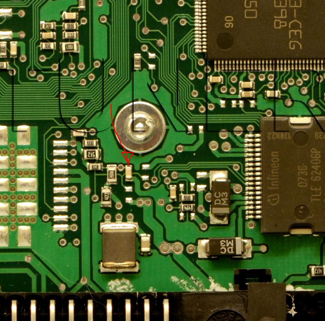

  6. В итоге (пока, возможно, и неокончательном), замена сначала TLE6240 а потом и процессора - толку не дала. Все равно блок отключается через 10 сек. PS Кто то буквально вчера попросил меня обратить внимание (то есть - махнуть) и на еепромку. посмотрим, даст ли это что нибудь
  7. Точно нет. Потому что ЭБУ был стянут заводскими заклепками PS Конденсатор вернул, заливал сток и чистый еепром - бестолку Думаю, мне придется сначала поменять TLE6240 и, если не поможет, то сам процессор PPS Шил ЭБУ Комбилодером нужным модулем М11/М73А Заметил такой факт. Если при подключении на столе (есть коса ЭСУД с тремя релюшками) принудительно включить ГлР, то...блок и диагностируется и параметры показывает и ничего на плате не греется. Но сканером ИМ включаются только на мгновение а не на минуту (примерно), как обычно. И...Пытались завести машину сразу крутя стартер, но и на 10 сек она не заводилась и не подала признаков жизни. магия какая то, запрограммированная на 10 секунд жизни
  8. Добрый вечер ! Признаться, ТАКИХ чудес я и не видел и не слышал. Приехала десятка. Просит в ЕГО прошивке откл ДК2 и поднять обороты ХХ до 1000 И............!!!!!!! Просит визуально проверить плату контроллера с подозрениями на недоконтакт. Типа.....машина едет хорошо а иногда едет плохо. Я срезал заклепки, проверил под микроскопом плату, пропаял 25-ти ваттником ножки разъёма и прошил . Так же нашел, что не хватает одного конденсатора SMD И... Машина перестала заводиться Причем Включаются Гл Реле и РБН (как положено, на 2сек) , и !!!! Ровно через 10 сек блок отключает Гл.Реле. Хоть на машине , хоть у меня на столе. Ровно через 10 сек Перезапуск вкл зажигания повторяет процесс Сканировать не успеваю Вы сталкивались с таким ?????? Пришлось ему отдать мой подменник и отпустить. Блок A373DA02
