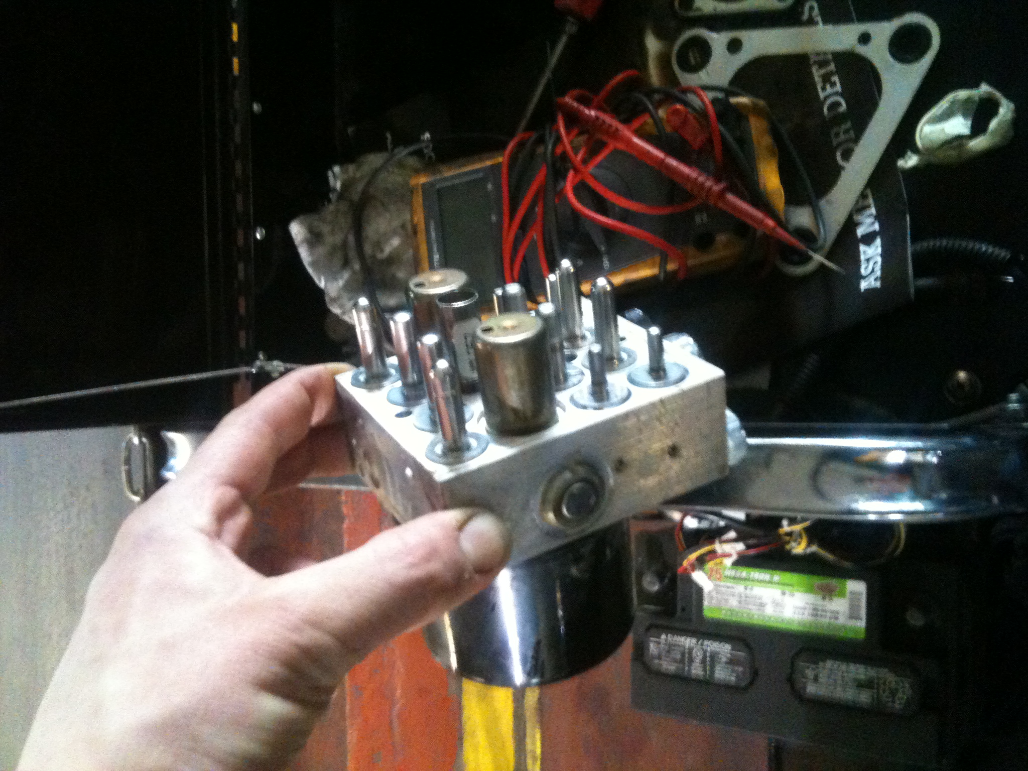

  3. вот то, что я менял вчера)) ошибка Г201 СТАТИК
  4. Тебе germostchek написал правильный вариант. Подушки три
  5. Renault clip берет. Это вообще рено а не опель ))))
  6. Ууууу каюсь не тот что на картинке. Только гидроблок. Говорил с человеком из ауди . У него они горой лежат ( гидроблоки) обещал дать один.
  7. менял то, что на второй картинке уже не раз. Пока помагало )) звонили в фольцваген с целью узнать цену на новый блок абс. они мне: "ошибка по Ж201?" меняй гидромодуль ( ~230 англиских фунтов.) Первый раз, когда столкнулся с этим отправил на ремонт. гидроблок уже пришел нетот что был. Процесс ремонта не разглашался. )) Клиента пока нет, будет разберу и гляну.
  8. да ремонтили, так они не говорят. после того покупали с фольцвагена гидромодуль те же денги, что и ремонт)) вот в субботу и посмотрю.
  9. не думаю, что проблема в волосках. мелял их уге штук 6. Менялся гидроблок, модуль управления не трогал. В субботу будет Тоуран с той же проблемой. У нас как минимум раз в 2 месяца такие
