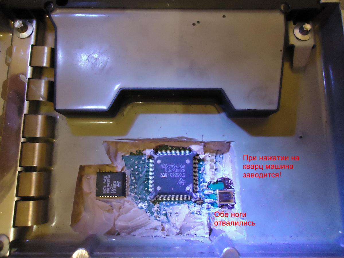

  15. Если ВЫ имеете ввиду этот проц и эту машину S40, то читал и писал без проблем,именно по этому мануалу,который приложил выше!!! А вот и блок,который я лично делал!!! Изначально отвалился кварц,при нажатии на компаунд в районе кварца машина заводилась! Клиент захотел удалить иммо навсегда,дабы избежать дальнейших косяков,машина ездит до сих пор! Если занимаетесь плотно иммо,то должны знать, первое:как читать и писать этот TMS(не выпаивая!), если выпаять и на панельку,то не прочитаете,второе: поправить 4 байта на запрос иммо!!! Повторюсь... машина ездит до сих пор!!! УВАЖАЕМЫЙ!!!
