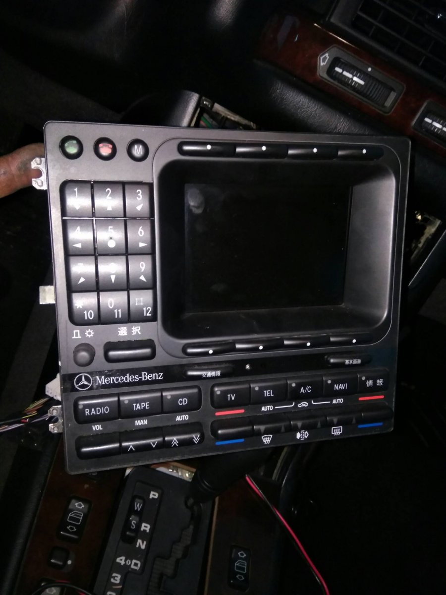

  2. Значит так. Участники данной темы почти оказались правы. Покурив схемы w210 япония. От комманда убрали один провод с 20 пин разъёма и всё заработало.

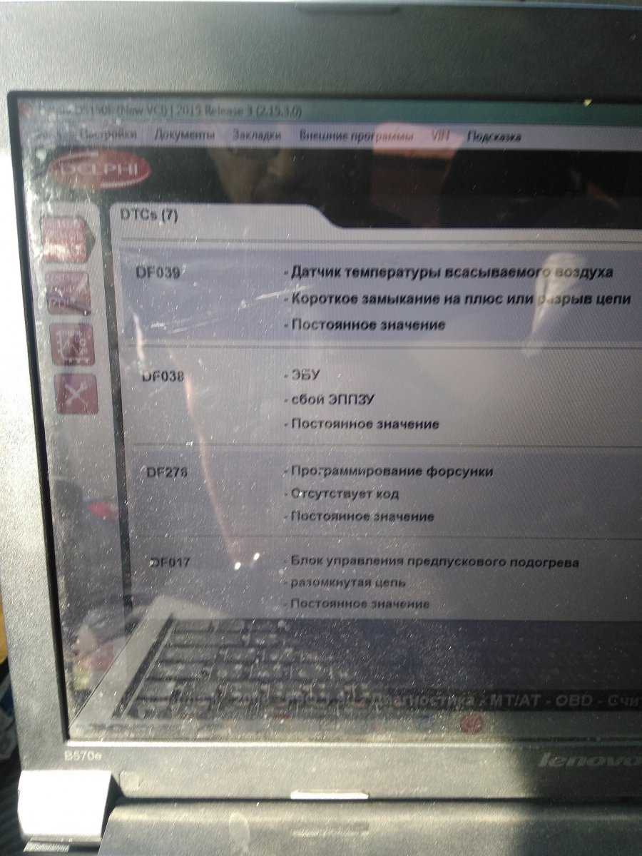

  3. так харе флудить. Есть мысли как сделать. МАЙФУН редкий. Сигнал Ручника знаем как обмануть, а теперь думаем чтоб при включении R работала камера, магнитофон не видел сигнала R (работает только на P и N) иначе он думает что мы решили поехать. Но есть ещё заковыка там есть сигнал вращения колес всех 4-х.
  4. Добрый вечер. Я как ТС проблему написал правильно, но вы уважаемый плохо прочитали. "Видео работает только на месте при соблюдении условий РУЧНИК(ножник) + P или N." И ВСЁ по другому ни как.

  7. w140 (wdb1400511a377951) для японии комманд ICS (ставился и на W210) , видео работает только на месте при соблюдении условий РУЧНИК(ножник) + P или N. Собственно есть ли решение чтоб сделать видео в движении, минимум работа камеры заднего хода
  8. С машиной разобрались, приехали не рабочие мозги. Вскрыли (слава богу) без последствий, перепаяли драйвер управления форсунок и машина заработала. Эх если бы знали раньше схемотехнику блока можно было бы так не вскрывать. Последнее фото может кому пригодиться.
  9. так частично разобрались, был криво считан еппром. Осталось разобраться с обрывом форсунок, будем полностью вскрывать ЭБУ ДВС

  11. Собственно такая загогулина, машина для меня непрофильная. Шеф мать его ети (красный крест, мы поможем всем) хапнул эту машину (знакомых) . Ковыряли и выяснили что мозг утонул. Привезли другой. 1. Считать со старого можно только флеш и епром (методом выпайки) проц не считать замыкание межплатное. 2. Как подружить привезенный блок к этой машине? есть только AUTOCOM 3. Пробовали переписать флешь и епром пишет что на фото, при прокрутке стартером добавляются ошибки обрыв 1 и 2 форсунки. 4. Привезен мертвый блок? 5.Есть ли НОРМАЛЬНАЯ распиновка по вольтажу на этот блок? РЕНО распиновка и управление питанием частично не подходит. 6. Провода, форсунки проверены.
