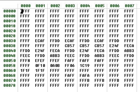

  8. Что значит "не получилось считать"? "не идет пробег"? А он вообще светиться? Где фото после пайки еепром? Мож соплей понавесил, мож еепромку перегрел. Там в дампе кроме пробега нет ничего!
  9. Вскрывать и смотреть. Мож там не залит.
