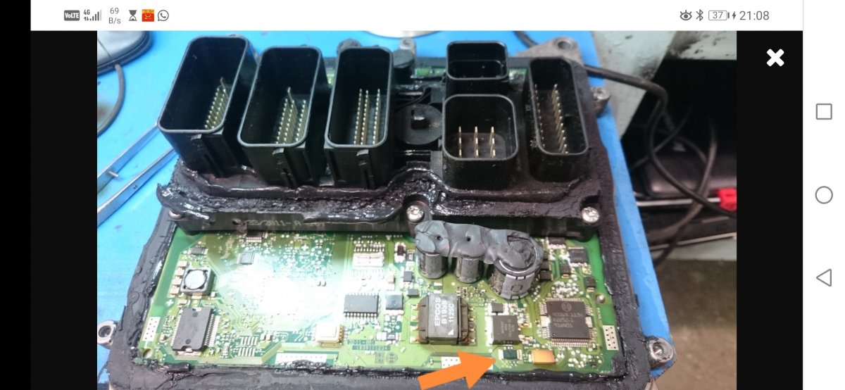

  1. А у меня эта фотография не открылась вот и разобрались с номеналом всем огромное спасибо.
  2. Резистор этот прецизеонный если r010 то он 0,01ом возможно по нему идёт замер тока. Завтра изучу цепь в которой он стоит
  3. Это в блоке бмв r010 или в январе?
  4. Да да я в январе такой видел, огромное спасибо!! завтра на работе уже внимательно блок изучу.
  5. Автомобиль куплен не на ходу у перекупа (эбу был залит потом туда лазил наверное телемастер) больше информации нет притащил эбу домой начал изучать смотрю чего то нет думал конденсатора по фото посмотрел оказался резистор но номинал не видно так вроде в блоке больше ничего не копано
  6. Товарищи помогите! Dme mevd1724 отсутствует резистор отмеченные на фото помогите опознать. Заранее благодарен!
