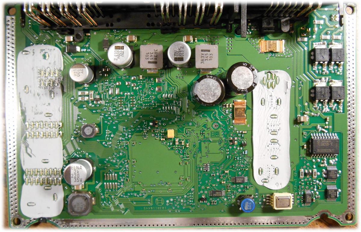

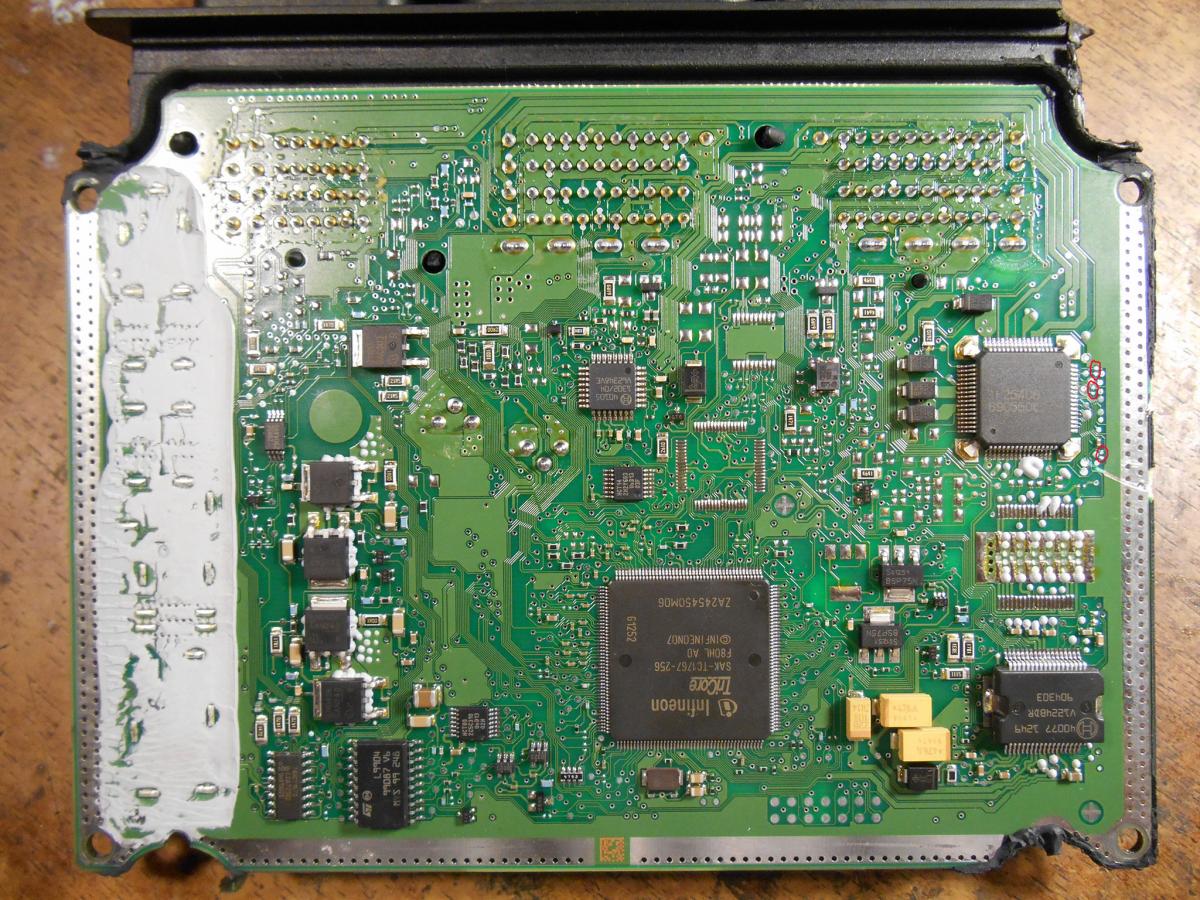

  1. Приветствую форумчан! Вот фотки по PSA mev17.4.2, заодно розыскиваю номиналы снесенных деталюшек, обведенных красным.
  2. Stiv_ru
    PSA MEV17.4.2
    ВСЕМ ПЛАМЕННЫЙ ПРИВЕТ! попал в ремонт блок MEV17.4.2, принесли уже вскрытым, вскрыли не удачно. вижу 3 площадки с снесенными деталюшками, судя по всему резисторы, стоят в цепи управления - 8905506095, даташит не нашел, видимо разобраться можно только подсмотрев на целом блоке. Прошу помощи в идентификации снесенных деталюшек. фотку приаттачил. спасибо!

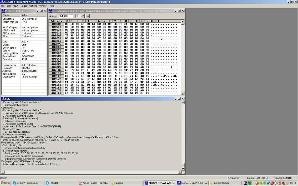

  3. перезаписал u18 c 400000 адреса, верификация проходит но чуда не случилось.... прибор не оживает, возможно прошивки кривые.... попробую еще записать их наоборот, тобиш с нулевого адреса u18 и после нее u17, мож так прокатит.....часа 4 будет писать как бы увеличить скорость записи, может размер рам надо увеличить? поделитесь пожалуйста провереными прошивками, сюда приаттачить не получится, тут ограничение на размер файла.... если только в мыло или на файлообменник. спасибо!
  4. упс...неправильно указал начало второй флеши.... надо с 400000.... поставил писать заново.....
  5. Да, я такой :) После долгих испытаний таки удалось законнектиться сеггером, (укоротил провода и соединил 3.3 в, видимо в этом был трабл) .....стирается, пишется, читается...читает быстро - 39 секунд, пишет часа два.......сначала не читался, я решил что мож залочено, нажал стереть, стирание прошло....залил флеша ( в адресном пространстве разместил их интуитивно по номерам :) с 0 вого адреса U17, с 4fffff - U18, Может надо наоборот? верификация проходит, после записи читается, считал. сравнил, прошивки ок. но в таком варианте лаунч не запускается... все равно белый экран и с ним нет коннекта по сом порту...... . Может прошивки кривые? Люди. поделитесь проверенными прошивками плиз. Подскажите кто знает, для заливки флешей по jtag формат файла не отличается от формата под программатор?

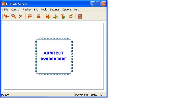

  6. работы нет, пора вынимать запылившийся уваленый лаунч...... вот скрин. как hjtag определяет проц, а дальше тишина....

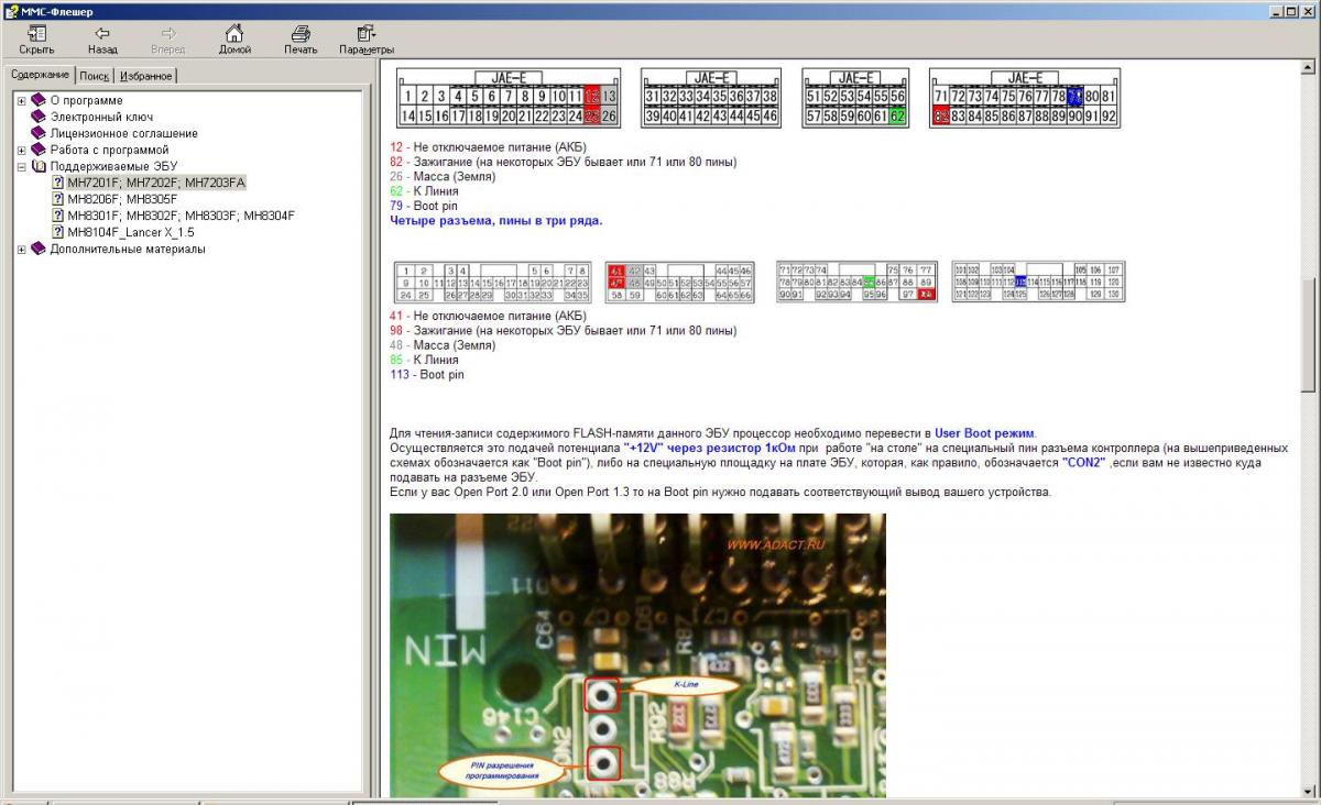

  7. Да.,пожалуй возму мешочек с собой., спасибо за дельный совет. Вопрос остается открытым, нужен распин блока или подсказка насчет флагов, что туда записать, какие значения. Спасибо! если вам знакомо, подскажите какие значения туда вбить, почему то мне не попадалась ни разу такая прошивка, хотя процессора 8305 много. где встречал...
  8. Привет! Я пользуюсь бипрогом, адаптеры дорогие, лучше иметь решение по jtag, раз уж таКая возможность заложена создателем..... МОЖНО КОНЕЧНО НАПИСАТЬ СКРИПТ ДЛЯ БИПРОГ, НО Я НЕ МОГУ... УМА НЕ ХВАТАЕТ.... ПРОГА HJTAG РАБОТАЕТ С LPT ДЕВАЙСАМИ ТИПО VIGLER, Я СПАЯЛ НА N74HC244N , С ПРОЦЕМ КОННЕКТ ЕСТЬ НО ФЛЕШКИ ПРОГА УПОРНО НЕ ВИДИТ....ТОЛИ Я НЕ ПРАВИЛЬНО КОНФИГУРИРУЮ ТАРГЕТ, ТОЛИ ПО ЖЕЛЕЗУ ФЛЕШКИ ЗАЛОЧЕНЫ ДЖАМПЕРОМ.... НАШЕЛ НА ПЛАТЕ "СЕКРЕТНЫЙ ДЖАМПЕР" ПОД КОДОВЫМ НАЗВАНИЕМ "PROG" МОЖ ТАМ ЧТОТО НАДО НАМУТиТЬ?

  10. ищщу полный распин блока... обычный мтсубиши, 4 разъема, пины в 3 ряда..... надо упр главным реле, форсы, катушки , колено и распред..... буду методом проб и ошибок пробовать..... хули ждать, видимо готового решения нет...

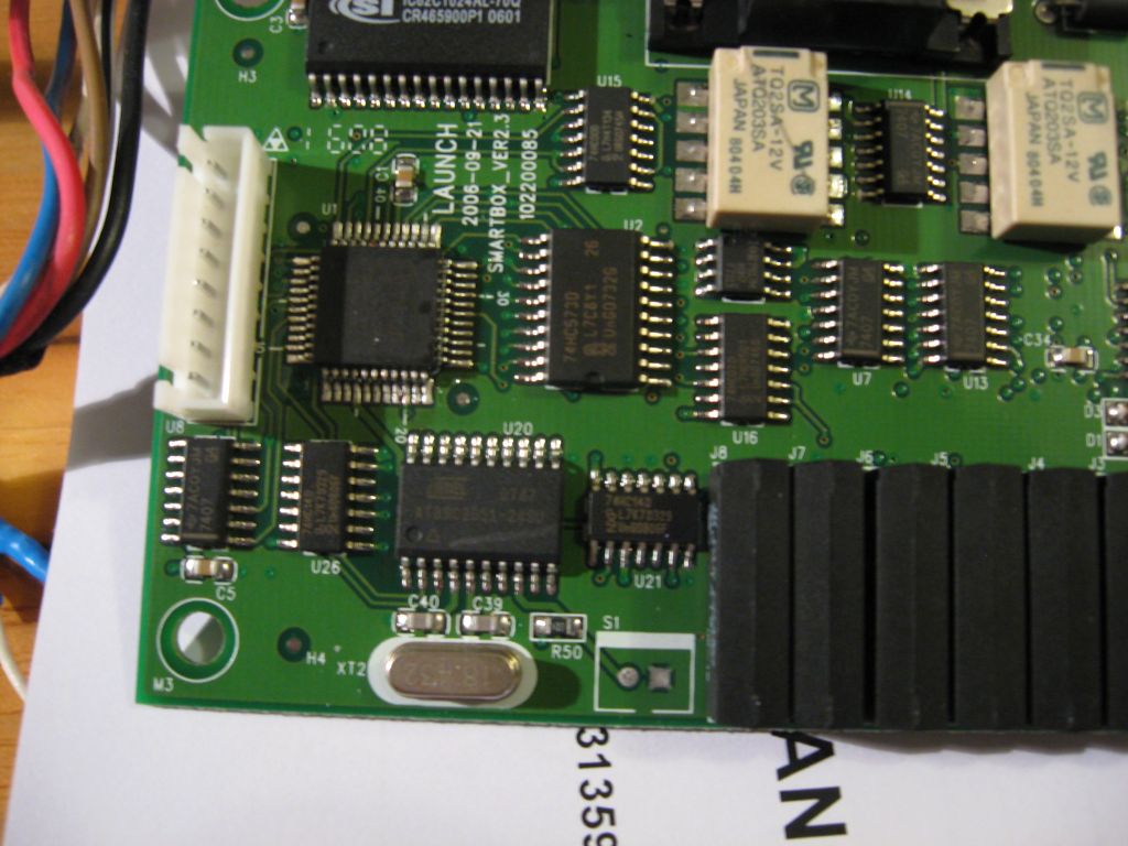

  11. Всем пламенный привет! Попалась мтсубиши монтеро, машина далеко, заявлено, что блок не выходит на всязь.... включил на столе, конненкт есть, видимо дело не в блоке, завтра поеду к машине, 150 км) ессно все не потащщу....... в блоке одна ошибка - нет связи с иммо. вот думаю, то - ли текущщая, толи последняя. которую запомнил.... думаю имеет смысл сразу отебн иммо, т.к.. кто его знает что там........ но флеш попалась не знакомая.( флаги вижу, после 0002) но не уверен , что туда писать..... как правильно сделать, т.к. все что делал отличается....... так же не понятно, нужно ли пересчитывать контрольку после изменеиия флагов. прошу подсказки, спасибо. mh8305f - flash ori.rar

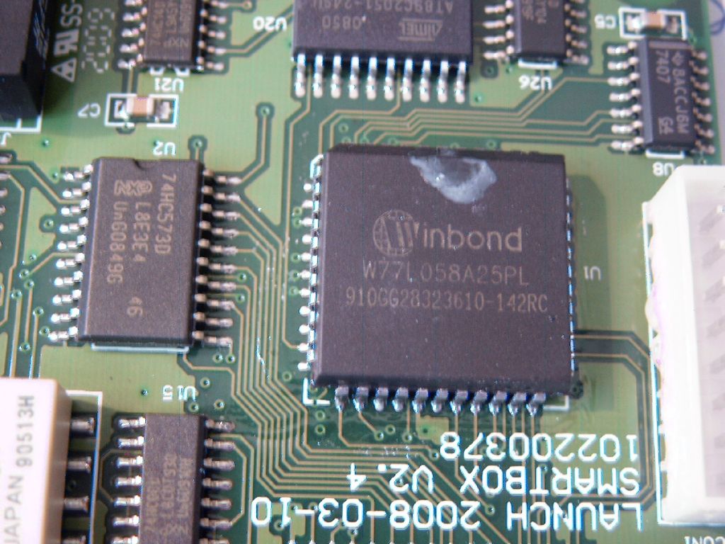

  12. ПРИВЕТ! по смене серийника, как я понял он лежит в winbond w77l058ba250pl, вроде там нет проблем с чтением записью, хотя сам не заморачивался, выложу то. что нашел по теме смены серийника, может кому то поможет. Вопрос остается открытым - прошить флешки внутривенно по jtag, подтолкните в нужном направлении.... w77le58.pdf

  16. на плате разъема jtag не нашел, подцепляюсь прям к процу, h jtag пределяет таргет, но для прошивки внешней флеши требуется конфигурация......подскажите, как правильно сконфигурировать h jtag для работы с этим процем. Спасибо.
  17. как прошить внешние флешки в лаунче использую интерфейс jtag
  18. Всем пламенный привет из Москвы!!! Возникла необходимость пепепрошить внешние флешки(u17,u18 - intel ) кот стоят в лаунче x431, хочется ессно это сделать не выпаивая их, подцепился по jtag, процик вижу, но никак не могу правильно сконфигурировать таргет или tap configuratin, возможно мешают другие траблы настроек, но отсутствие опыта работы с jtag мешает разобраться в вопросе. Знающие люди,подскажите, как правильно сконфигурировать нjtag интевфейс для работы с и какие есть нюансы в работе с етим процем (arm720t - cirrus logic ep7312) Спасибо! arm720tcorem_e_0405_405003400.pdf
