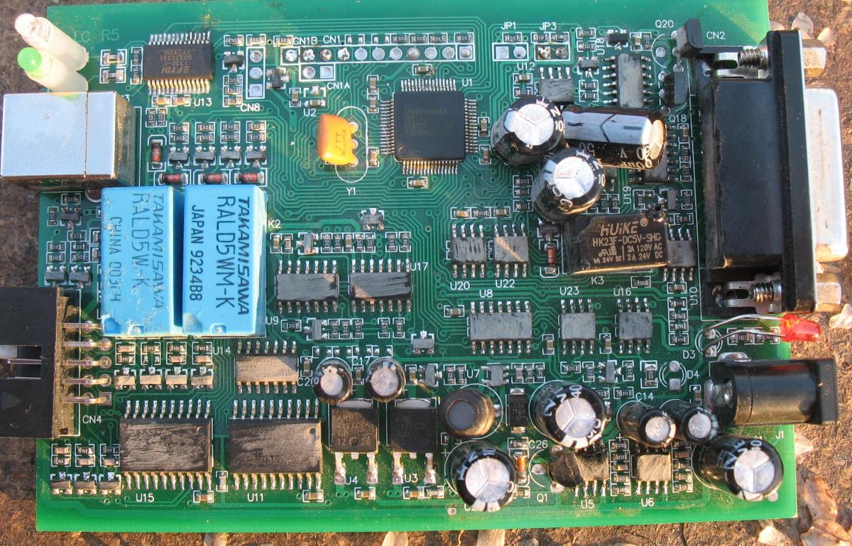

  3. У меня железо изначально Galletto 3 v 53. Прошил только проц и епром в 232 rl...
  4. Все так и сделал...122 - поднята, на 87 -резистор 1 к на массу, от 86 отпаян резистор 10к. А можно картинку в более высоком разрешении? На 1 там +12 а 3 я зажигание зеленый ? Читали в режиме тулс бут моде ? Как у меня в предыдущем посте ? Галета китай ? Версия железа и софта не подскажете ?

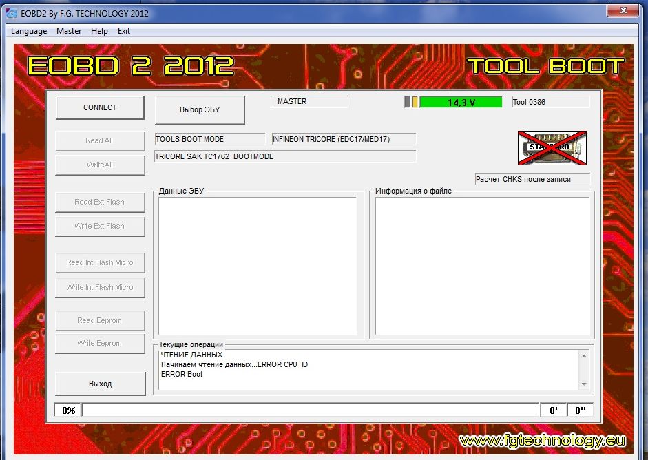

  7. Сегодня продолжил..Перешил галету в 54. Софт 0386. Пришлось проц менять, родной был залочен для прошивки. По мануалу в трикору поменял зеленый и красный местами, но измерив U на зеленом, увидел большую просадку по питанию. Запитал 1 контакт напрямую от 12 в, 3 й- коммутированный через выключатель. Резистор 1 к с 87 на минус отпаял, согласно мануалу..Все равно пока результата нет..Ошибка ERROR WAKE ,ERROR BOOT.

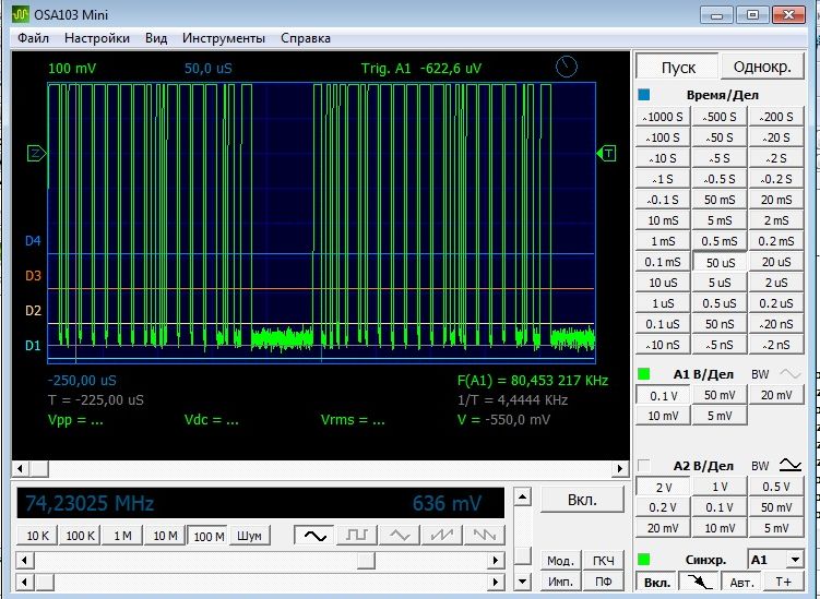

  10. Ошибочно создал новую тему по своей проблеме...Правильнее сюда. Хочу прочитать блок MT80. Подключаюсь-87 нога на массу через 1000ом 86 нога на +3.3 вольта,и убрал резистор с этой ноги 122 нога поднята ПОДКЛЮЧЕНИЕ- Delphi MT80 (черный разъем) 1: +12 не отключаемое (K30) 3: +12 отключаемое (K15) 73: Масса 16: CAN-L 32: CAN-H Выбираю-TOOL BOOT-TRICORE TC1766-CONNECT Щелкают релюшки.. Появляется надпись- выключ питание на ЭБУ-выключаю. Потом надпись включить питание ЭБУ-включаю.. Процесс и ошибка.. Что не так делаю ? Пробовал на двух рабочих ЭБУ. Запитываю от БП 13,8 вольт Убрал +3,3 в , поменял местами красный и зеленый..(как в рекомендациях по трикору ) .Снимал резистор 1 к с 87 ноги...Все то же самое... :( При запуске connect смотрел осциллографом сигналы... CAN-H и CAN-L - сигналы идут
  11. При запуске connect смотрел осциллографом сигналы... CAN-H и CAN-L - сигналы идут...
