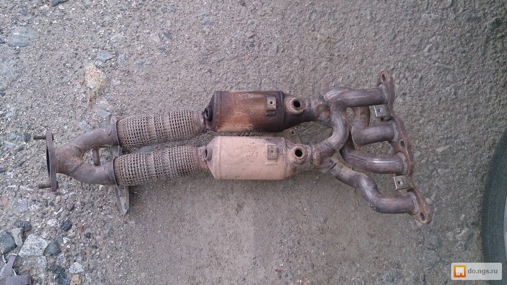

  15. да нет это не мой кат я фотку для вашего обзора с инета скачал чтобы было более точное представление .А мой еще не трогали .
  16. так точно,вот сама выхлопная система. больше склоняюсь что с катом проблема рассуждаю примерно так ,при малых нагрузках выхлоп успевает просочится через кат. а при более высоких нагрузках и возникает проблема с высвобождением выхлопов 1и4 цилиндра вот и свечи темнеют и пропуски .только одно не понятно почему время открытия форсунок в 1и4 большое,?
