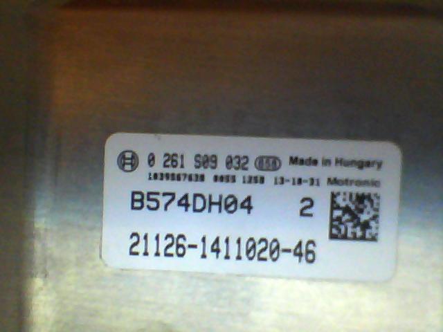

  12. Всем доброго здравия !Сегодня была приора B574DH04 ..46й блок (2) .новая панель. Пытался прошить прошивкой ледокол B574DH(LR)04 и в ответ тишина стартер молчит ,залил на основе DD02(LR) все работает .в чем засада .?
