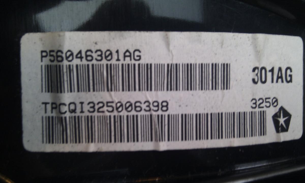

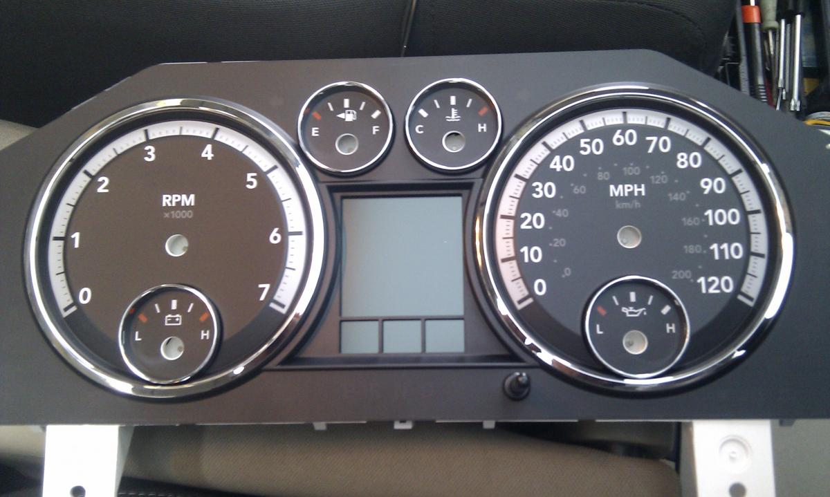

    Dodge Ram 1500 2011 (24C16)
    Кто делал такую машину? В доске стоит 24с16 Намекните, в каких строках пробег хранится? 24с16_17307.zip

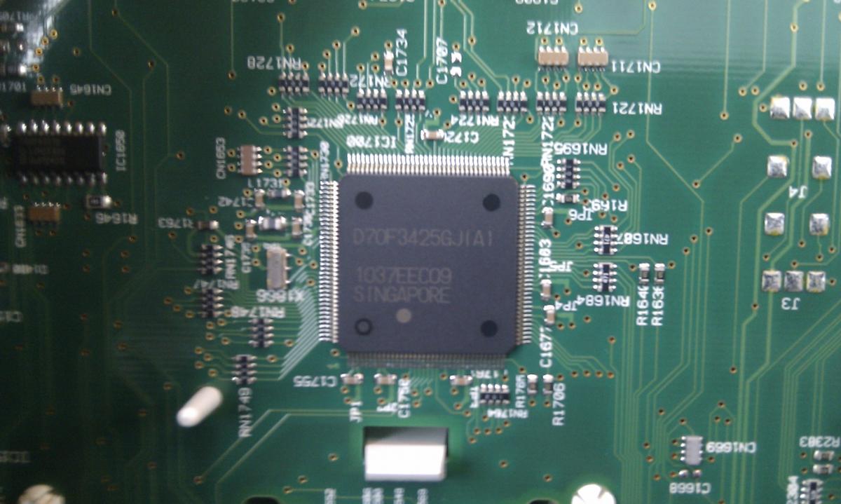

  6. Микронас читать нечем. по дампу кто может посчитать
  7. говорят делается, нужна криптомаска из микронаса 3297. Кто пересчитает за вознаграждение? почти 9DE начало

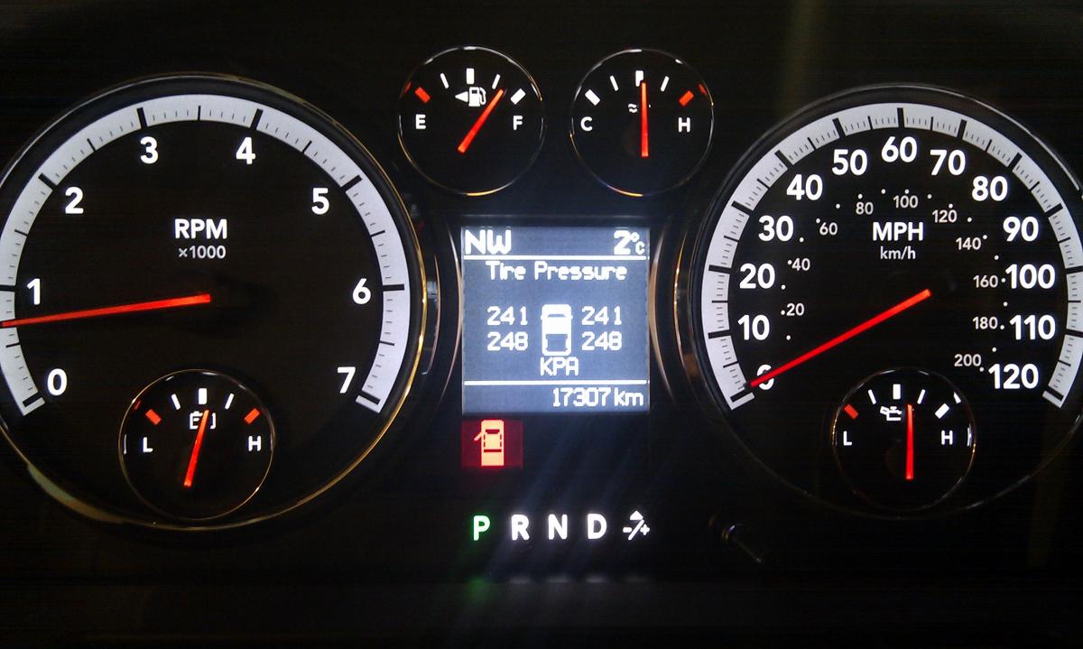

  8. Micronas 3297G Если правлю только пробег, то действительно округляется до 147000, а если и крипто область тоже, то тогда еррор
  9. Добрый день. Правлю пробег калькулятором, на панели Error. Понятно, что крипто область неправильно посчитана. Пробую в начале поставить на 0 км. Тоже самое Error. Кто сталкивался с такой панелью, подскажите, как победить? 24с32_147604_оригинал.zip 24с32_93128_правленный.zip 24с32_0_правленный.zip
