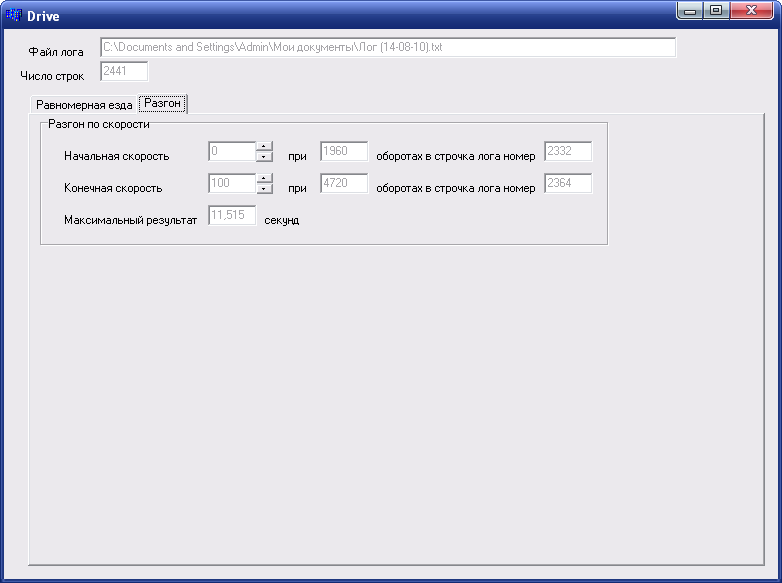

  21. А вот ОН! :AllSmail (6): чего его озвучивать. прошивка Ледокола двиг - 21124 Я7,2 Это я логи катал, причем специально до сотни не стартовал (обратите внимание на обороты начала движения!) Плюс ко всему температура на улице +42гр. в тени, а по такой жаре авто едет хуже. единственное что подправил в проге, так это расход воздуха на ХХ и откатал поправку ЦН. А вот скоро может похоладает чуть, так сделаем реальный замер! думаю секунда уберется точно! Виктору еще раз спасибо за его труд.
