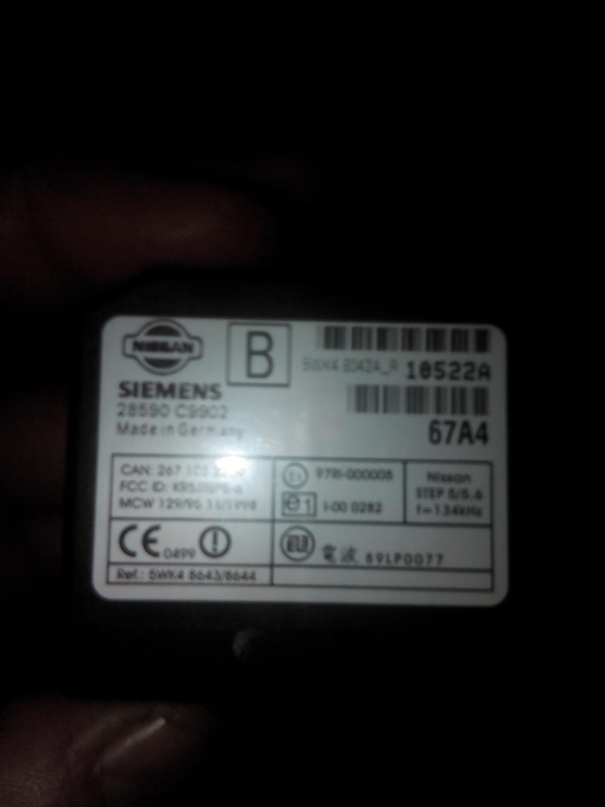

  1. мотор меняли отдельно. только стойку. без навесного. даже насос старый. преды проверил и массы. с ними все ок )
  2. Вообщем предистория: Начал у хозяев стучать мотор проблема с головой. Поехали, купили новый. Поставили. Не заводится Мигает на приборке ключик. Приехал посмотрел: На иммо приходит питание Прокачка работает. на мозги (BOSCH) не приходит питание через реле. пускаю напрямую. Мозги читаются, дают три ошибки по иммо. провод от иммо до мозгов целый. с массами все ровно. SBB ругается что PIN неправильный. Вопрос: правильно ли подсчитан PIN (1698) и если правильно куда лезть дальше? фото прилагается
  3. С массами все ок. По совету скинули датчик распреда. Завелась. Завтра будем пыть в этом направлении. Спасибо.
  4. что было со слов хозяина: машинка ездила. троила. компрессия в третьем цилиндре была плохая. сняли мотор, перебрали, поставили на место - не заводится. не крутит стартер. Что делалось: отрубили сигналку - начала крутиться стартером. был слабый сигнал с датчика коленвала. ну просто очень не красивый. датчик поменяли. начала видеть ровно обороты. не заводится. форсунки открываются, насос работает, НЕТ ИСКРЫ. плюсы на катушки приходят нормально. минусы, когторые должны давать мозги не приходят. Пробовали подкидывать другие мозги - без изменений. ошибок нет. датчики вроде ровно показывают которые читаются.... КУДА ЛЕЗТЬ?
