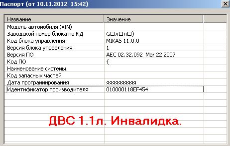

  12. Доброго дня всем !!! Приехал сегодня автомобиль своим ходом на старом блоке. Подключаю новый блок,стартер то крутит ,то некрутит,вобщим незаводится движок,подключил сканер ошибка: Нет связи с иммобилизатором. Считал Еепром со старого блока ,загрузил в новый,машина отлично завелась,поработала пару минут,я её заглушил,повторная попытка завести неувенчалась успехом. Решил попробовать поэксперементировать со старым блоком,очистил Еепром,попытался заводить,некрутит стартер,с новым блоком тоже самое,только ошибка пропала,залил назад в старый блок считанный с него же Еепром,без изменений,тоесть стартер некрутит,подскажите что я нетак делаю ,как быть в моей ситуации. Вот Еепром слитый со старого блока,посмотрите пожалуйста что с ним не так ,или причина может быть не в нём ???. LR58____.rar

  16. Добрый День Всем!!! Автомобиль Лада Калина 1.6л.8кл.2007г. Автомобиль попал в мастерскую по причине незаводится,я его осмотрел ,оказалось что заглючил ИММО,у этих моделей как известно несовсем правильно расположен ЭБУ,под радиатором печки,от туда какраз, и натёк в него тосол,плату помыл ,высушил,но это не к чему непривело.на тот момент я ещё только собирался покупать Чиплодырь,и по этому отвёз блок к человеку который отключил ИММО,блок Январь 7.2 После отключения ИММО я ещё по рекомендации этого человека я обрезал провод с 71 пины ЭБУ,и соеденил его с 7контактом диагностического разьёма,чтоб ИММО опять ненароком необучился. Вобщим некоторое время автомобиль ещё поработал нормально,потом начались разные глюки,вобщим тосол хорошо пожрал плату,решили заменить ЭБУ на новый. Заказали новый именно с таким же номером,человек его забрал хозяин машины,и ставил сам так как машина неместная,поставил завёл машину ,позвонил мне что всё нормально ,примерно пол дня автомобиль поработал,и потом опять заблакировался,по словам хозяина ,как в прошлый раз , стартер несрабатывает,вобщим как я понял ИММО неразрешает пуск. Я немогу понять как он и почему заблокировался , разве на новом ЭБУ он активирован??? И провод отрезан от ИММО,ктото сталкивался с таким ,подскажите пожалуйста как правильно поступить в такой ситуации. Спасибо.

  23. Спасибо вам. Вот прикрепил,вроде всё верно. MIKAS_10.3.0_-_AEC_02.30.069b_CL_A_Mar_07_2006.rar
  24. Это хорошо,если я вам её скину вы мне поможете ??? Если да , то подскажите как мне скинуть суда прошивку.
