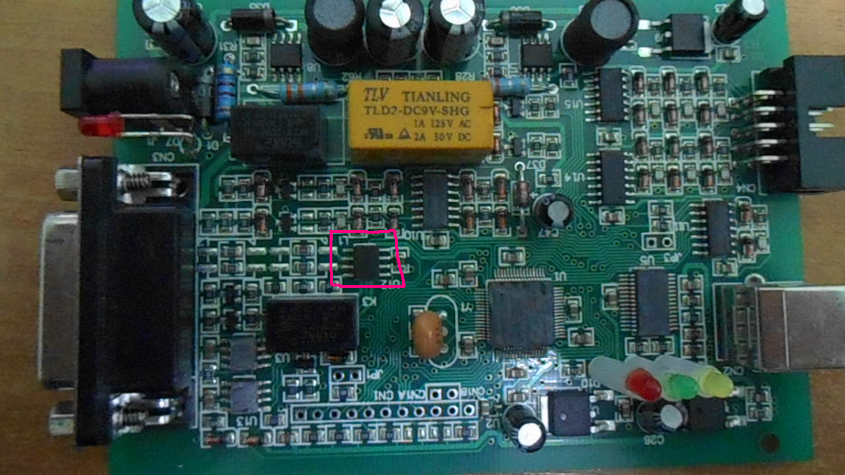

  9. Была у меня такая.Не мучайся,can не заработает.Видимо в проце что то не то залито. А драйвер выделил на фото
