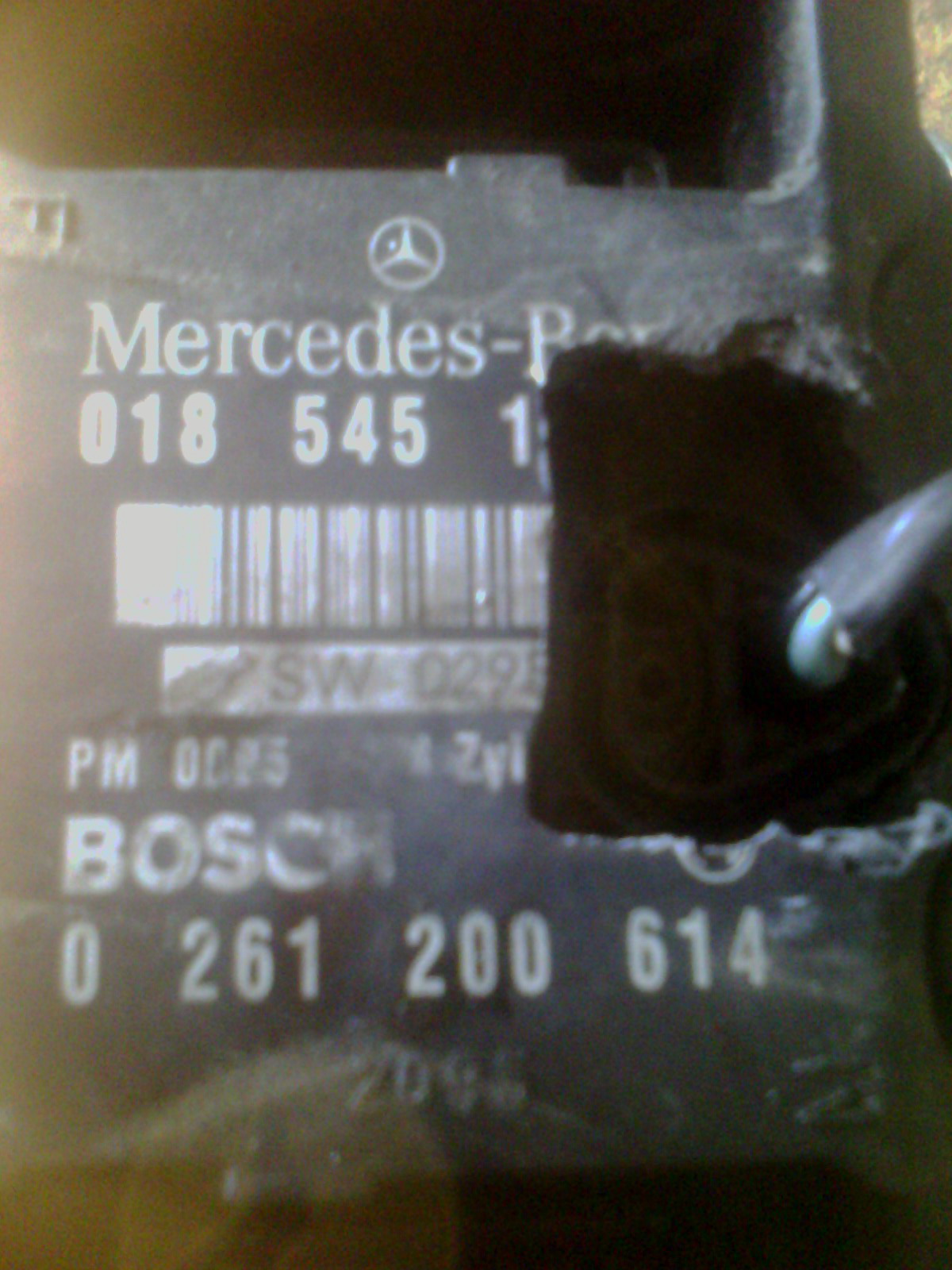

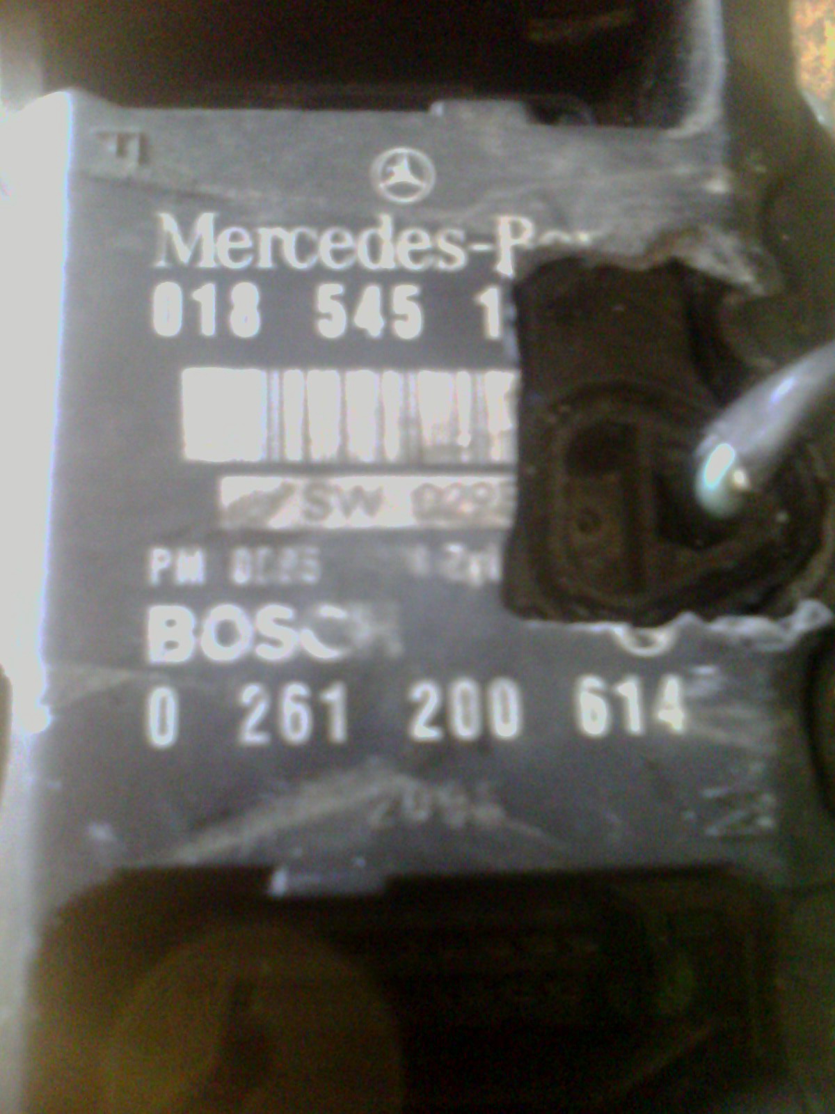

MERCEDES С200. Приехал на двух цилиндрах, Со слов хозяина уже два раза вылетали мозги, теперь третий. STAR показал неисправность цепи катушки зажигания 2-3 цилиндра. Проводку восстановил, но ECU успел сдохнуть. При вскрытии (Далеко не первом) оказалось, что вместо родной выходной микрухи-драйвера, стоят два транзистора-ключа со стёртой маркировкой. Если кто знает, подскажите, что можно воткнуть. Хотя бы характеристики: полевой-биполярный, тип проводимости, ток, напруга... Может подберу что... За качество фоток не пинайте, на работе кроме мобильника ничего не оказалось. На третьей и четвёртой фотке один транзистор уже снят.
