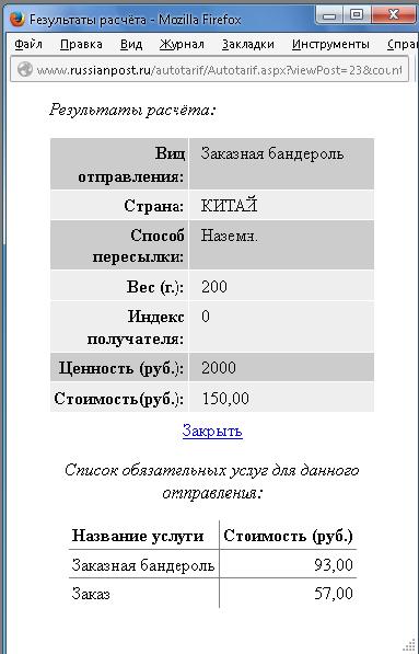

  2. Нехочется его назад слать, адаптер то восстановить можно. Вот нашел, только непонятно это будет бандероль или посылка.
  3. Аналогично, мне тоже написал высылай обратно получишь все деньги, На почте спросил сколько стоит пакет в китай отправить -незнаем говорят, никогда не отправляли.

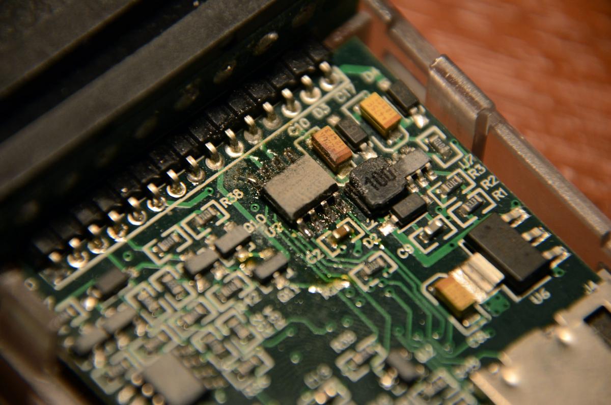

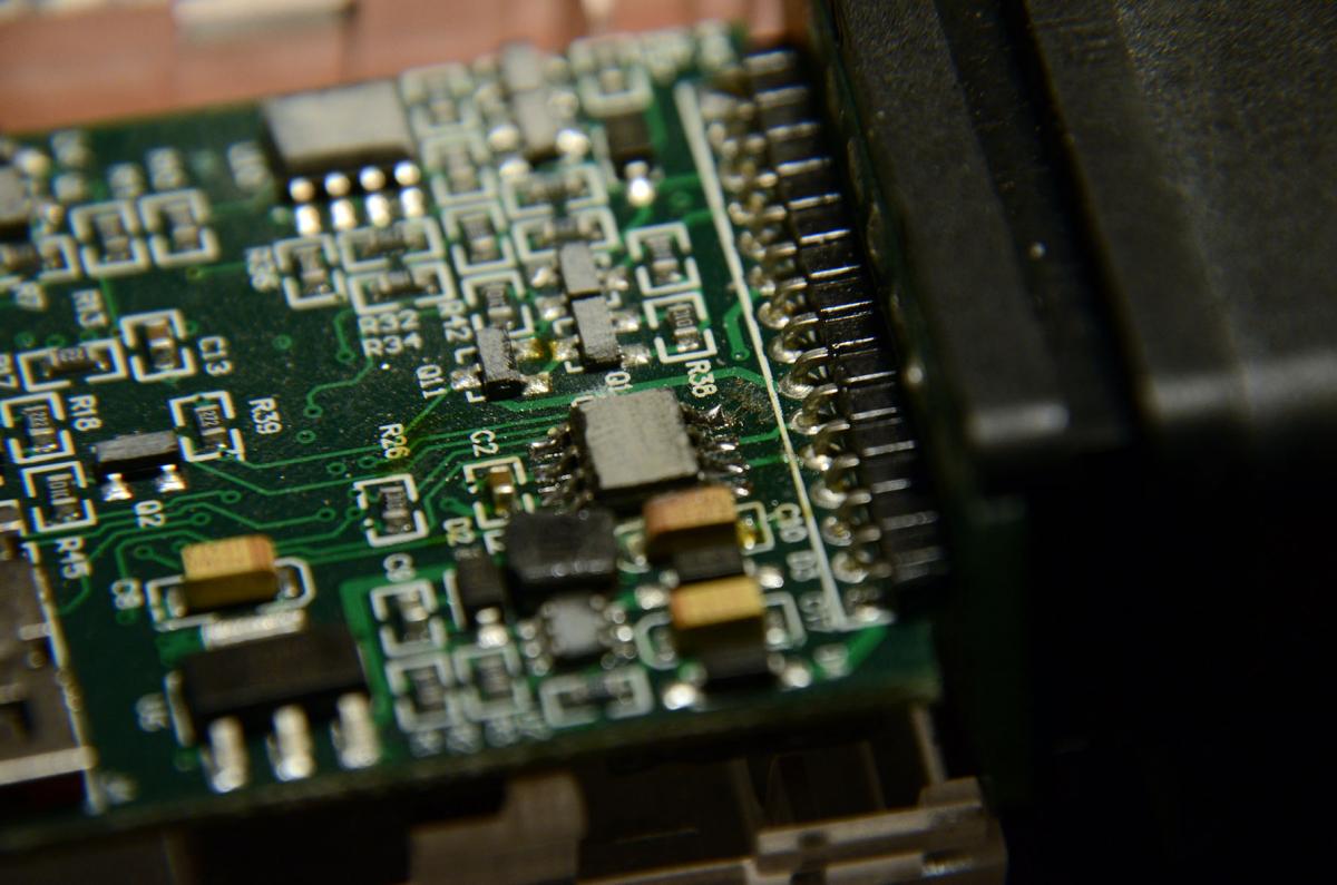

  7. Дык электролит это у меня такой же, и вся плата посыпана пластмассовой стружкой от запилки и не удосужились помыть, а фотки я эти ему отправил-молчит второй день
  8. Поздравляю! Молчит песня, видно чует что вляпался. Уменя еще вот такая хрень на плате, видно уже после ремонта.

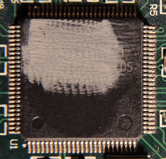

  10. Вот мой. умер при первом подключении. А маркировка похожая, неужели оригинал? значит дело в прошивке, зачем они маркировку стирают. Открыл диспут, жду. Подскажите оригинал не боится передергивания по USB безподключения к обд. чавойто 161 можно и мне адреса.пароли, явки

  14. Думаю что фототранзитор можно любой поставить из доступных и по габаритам. Там подстроечником чувствительность регулируется.

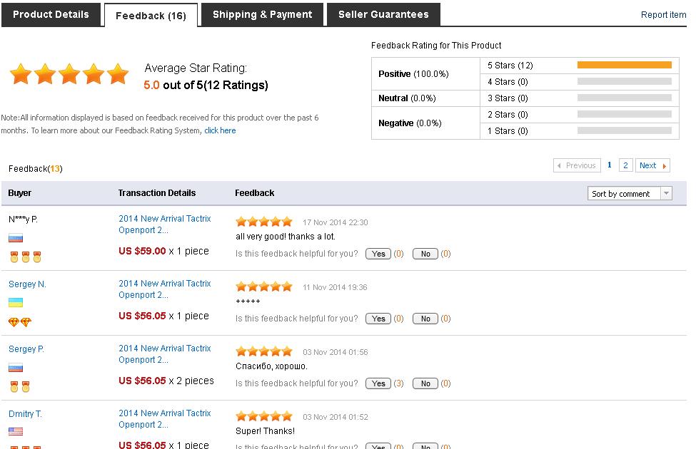

  18. У него и сейчас рейтинг 100% пять звезд. Только из 16ти отзывов в рейтинге учавствуют только 12, а где ещё 4-ре? Видимо модерируют.
