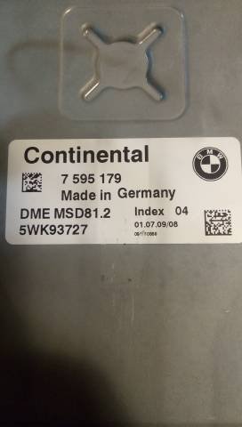

  17. Gaspar
    MSD81.2
    Ребят поделитесь пожалуйста фуллом епром95640+флешь на блок MSD81.2 мотор N43 2литра.Родная еепром битая, флеш считал екуэксплорером info.txt
  18. Да,ребят,забыл написать,вольта и подобные проги,тоже не проканали
