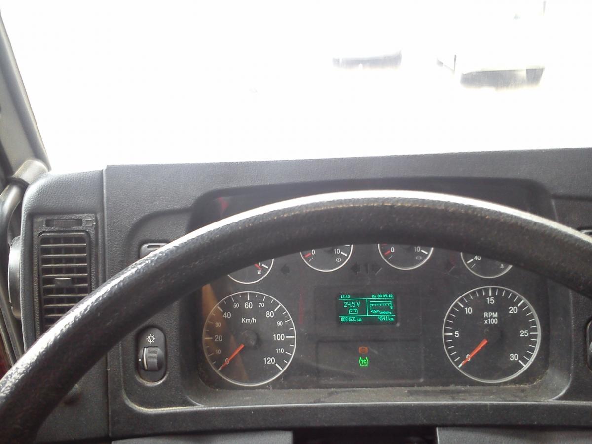

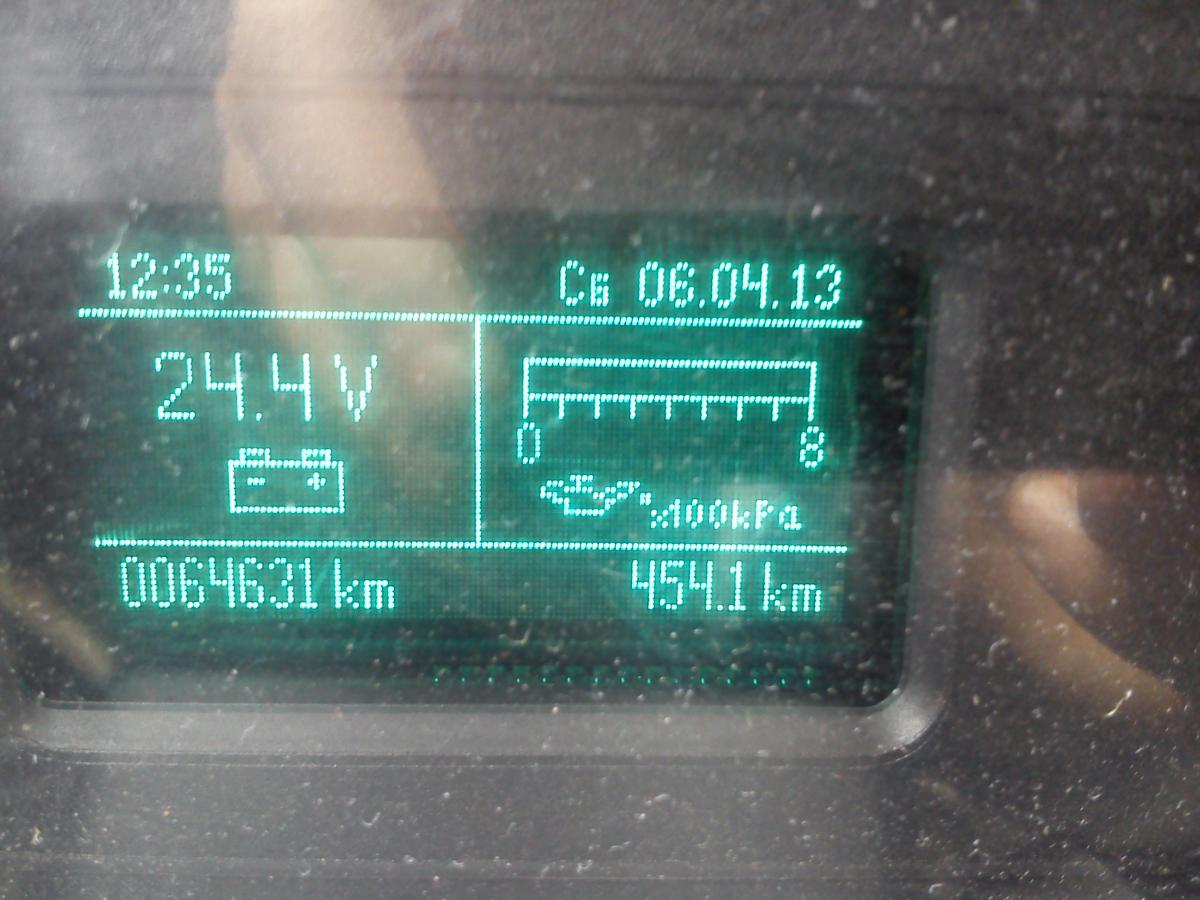

    МАЗ 6312 2012 год
    Данный авто проситься на омоложение приедет с рейса через две недели.Кто нибудь делал такие что внутри.
