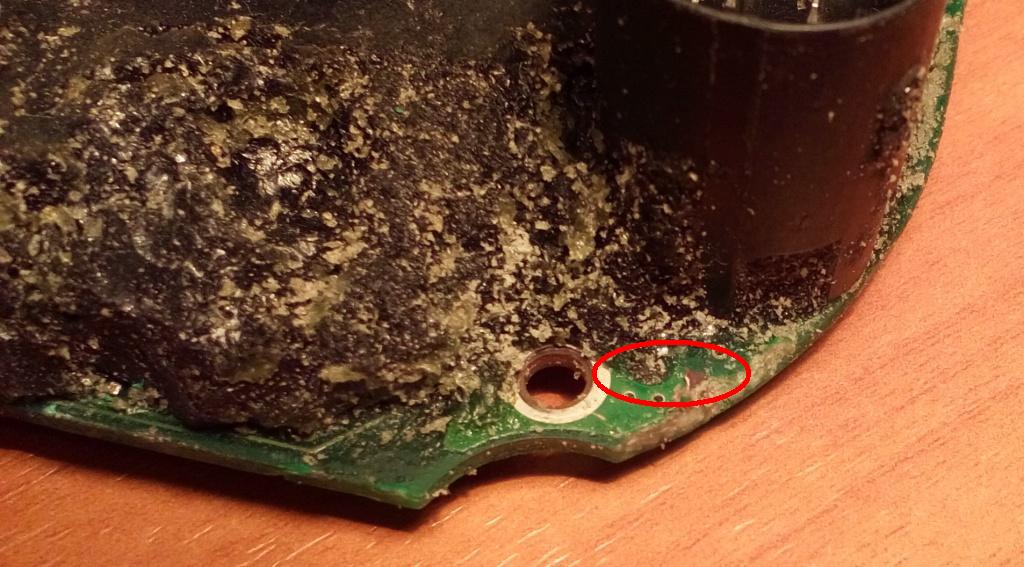

  19. Ошибся местом. Вот правильное фото. Там кажется конденсатор должен быть
  20. Выкладываю фото. Место чип резистора обозначено красным
