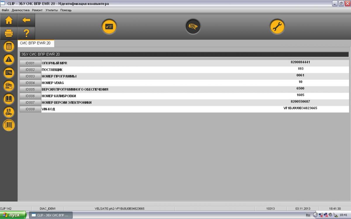

  4. Всё Парни.Сейчас дособираю и сдам. Стоит зараза Шепчет. Я думал после запуска еще и скакать придется с диагностикой ОГРОМНОЕ СПАСИБО ЗА УЧАСТИЕ!!!!!!!!!
  5. Завелась. Работает. Надо конечно на обслуживание. Масла. жидкости и так далее.
  6. А Вы говорите Павлины Павлины!!!! Но Пока только пыхнул разок и затих. Все разобрано. Потому собрал только блок. Завтра буду запускать Нашел Мастера Он мне дал пару еепром+ full.

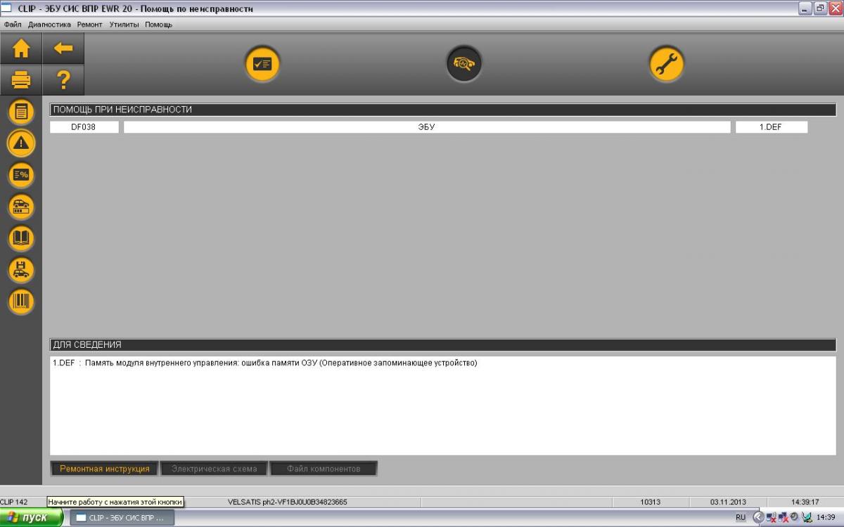

  7. В том то и оно что родного epprom нет Сейчас мне пытаются помочь Перпиской еепрома. пару раз уже. Запуска нет и в моторнике висит Нет Запуска DF 648 неверная информация в ЭСППЗУ так и висит
  8. Опять выпаял микру с прописаным Клипом VIN Считал UPA Получил Видим четко просматривается VIN в редакторе. А вот остальное пока пшик 93c66 после прошивки VIN.bin
  9. Сейчас с соседом Виктором впаяли чистую новую еепром. Ввел vin. Иммо активен Так что FFFF не прокатывает Точки подключения к этому блоку Piasini кто нибудь ведает? Точки подключения к этому блоку Piasini кто нибудь ведает?
  10. Впаял родную микросхему. Ошибка по ОЗУ стерлась. То есть он еще и не всякую 93с66 принимает получается......
  11. Нет Не Вышло Загнал все FFFFFF Поставил в блок Блок на машину ВКЛ зажигание 10 сек. Выключил 10 Сек. Прописал типа вин В Строке определения VIN вместо уууууу появился VIN но тишина. И Получил ошибку в ECU Выпаял Опять в программатор. Считываю Все FFFFFF . Пытаюсь что то записать .Опять ошибка записи.................. Да и вот водсказывают что не проканывает там FFFFFFFF
  12. Урааааааааа Третья живая. Ну хоть тут что то положительное
  13. Странно А вот это уже облом. впаял микросхему купленную в UPU офф. Но та её вообще отказалась читать Перепаял в Мини про. Тот типа считал успешно А писать вот то что мы видем на скрине. Тоже самое было и с родной микросхемой вчера. Запаял вторую микруху купленную Тоже самое. Хм
