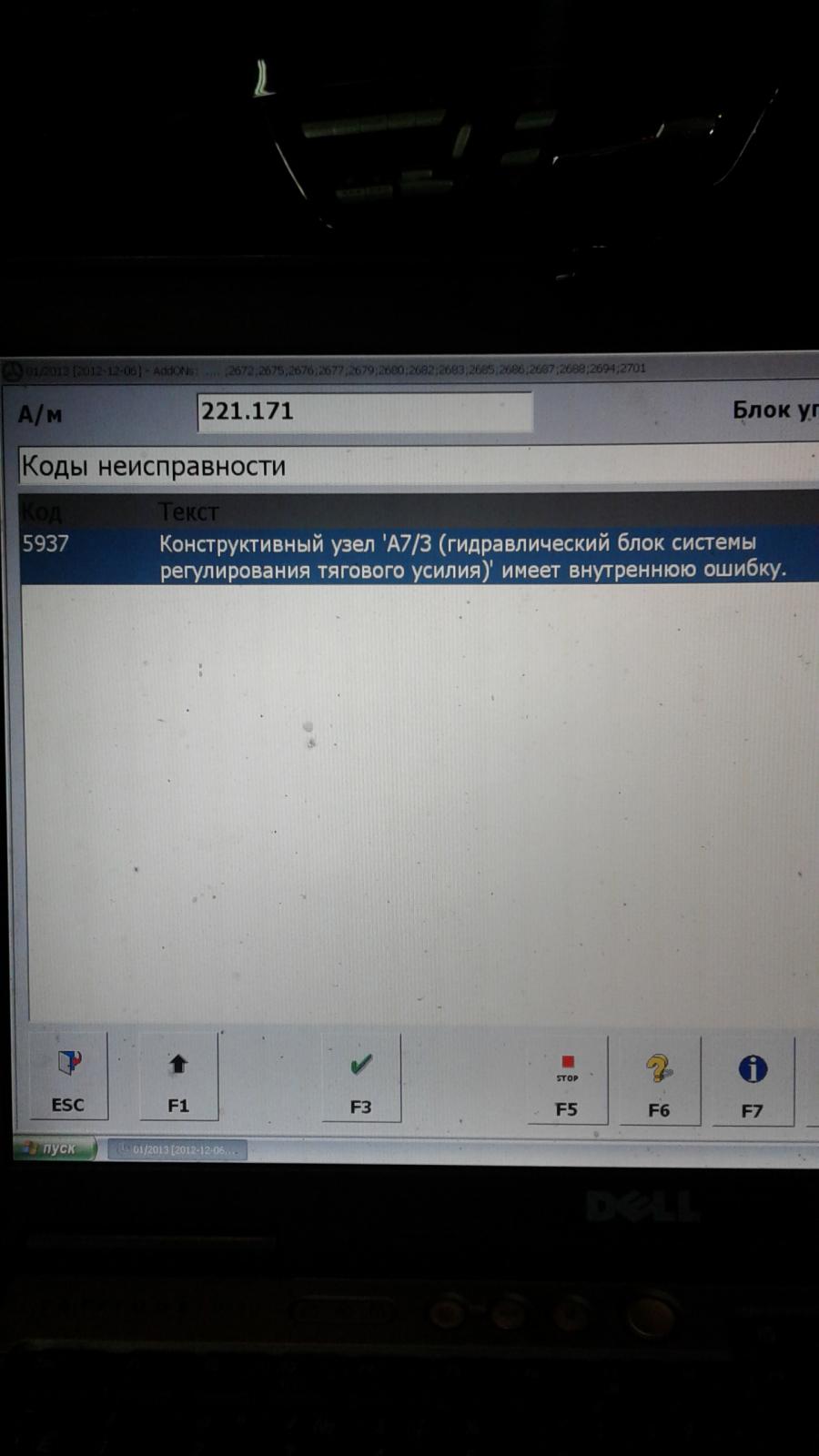

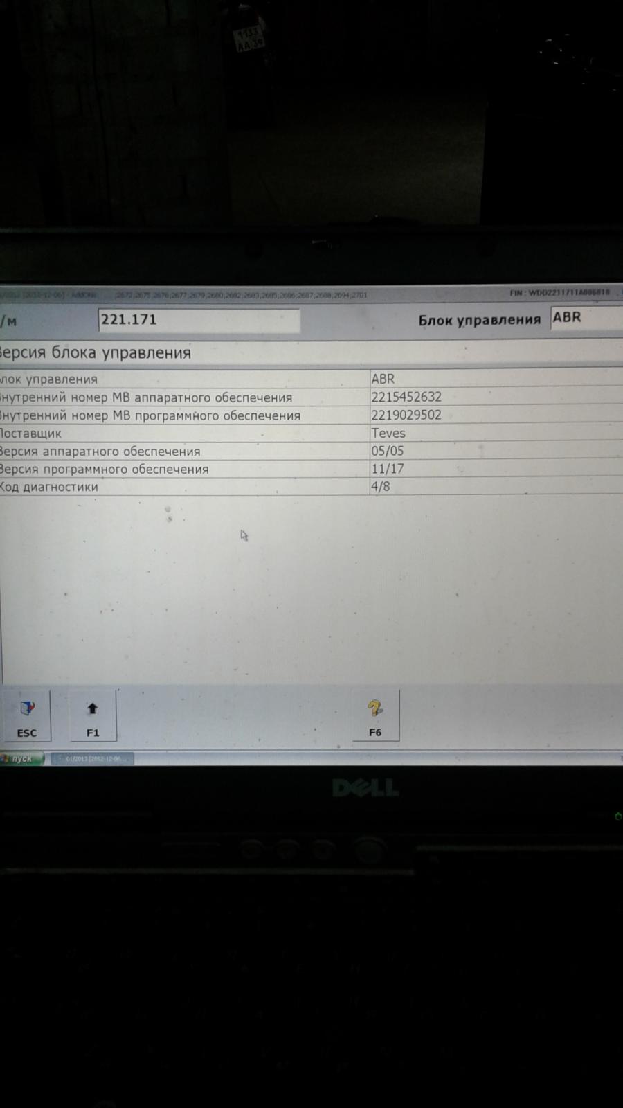

  6. Произвёл попытку ремонта блока ABS на W221 блок A2215452632 висели после заводки авто и начале движения появлялось куча ошибок основные из них 5042 (связь CAN) , 5937 (внутренняя неисправность блока) ,6001 питание кл87 , после манипуляций со сканером выяснил что если в немного пошевелить разьём блока пропадает питания на клеме 87 , после вскрытия блока и прапайки разьёма ошибки ушли кроме 5937 внутренняя неисправность гидраблока паявляеться только после того как хорошо прагрееш автомобиль ито не всегда и висит избытачное давление в переднем правом тормозном контуре в 1кг по текущим данным а физически оно отсутствует ,походу эта и есть неисправность гидраблока , в целом блок работает но он нестабилен . Приговорили блок к замене . Вопрос : кто нибудь менял такой блок на б.у , кадировкой абайдётся ?
