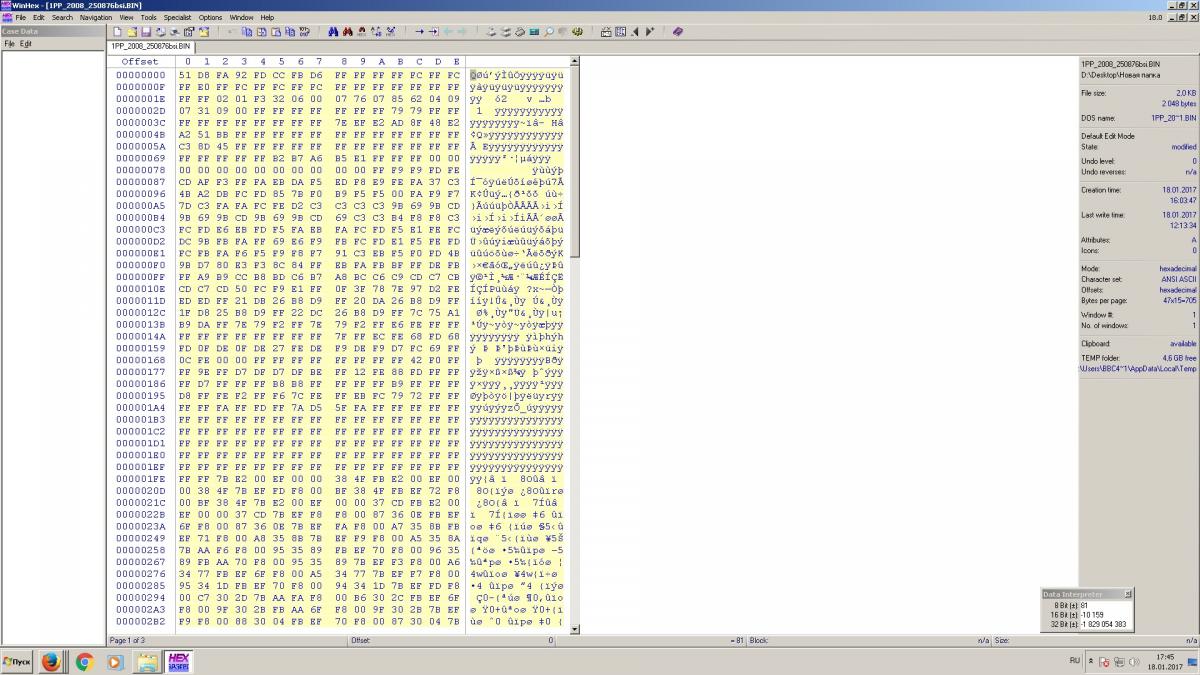

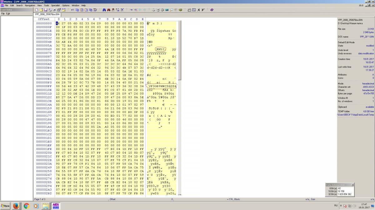

  17. Какая на мне вина боярин? Был не перав, погорячился, сейчас в кальк загрузил, действительно в бси еепром записан именно так... но если смотреть на оба варианта по пробегу ориентируясь, то как будто они от разных вариантов бси...
  18. Да кто ругается то, я понял про что ты, но не всеж кальки работают с таким типом дампов, каким кальком пользовался ТС?
  19. как говорится, наглядный пример- до и после инвертаесть разница? и кто путает? Поразвелось умников
  20. 1PP_2008_250876bsi.BIN вот твой дамп, только "правильный", есть разница? Я имею ввиду, чтоб кальк нормально отработал с дампом, дамп должен быть в нормальном виде, а не битами шиворот на выворот... если залить назад, то что вычитал прогер, то есть не правленный, заводится?
  21. Я имею ввиду, чтоб кальк нормально отработал с дампом, дамп должен быть в нормальном виде, а не битами шиворот на выворот... если залить назад, то что вычитал прогер, то есть не правленный, заводится?

  23. Ну да, черный с тонкими пинками свободный
