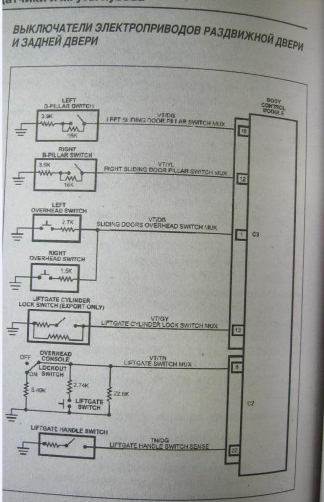

  1. Задняя дверь открывается с пульта, с кнопки с салона, не открывалась с кнопки снаружи на багажнике. Заменил сопротивление вчера 4,7 кОм в кнопке, открывала, сегодня опять не открывает. Напряжение приходит 5,0 в, при нажатии кнопки, становится 2,5-2,6 в, но замок не открывается. В книге нет информации по этой кнопке. Подскажите, что проверить. На схеме нижняя кнопка.

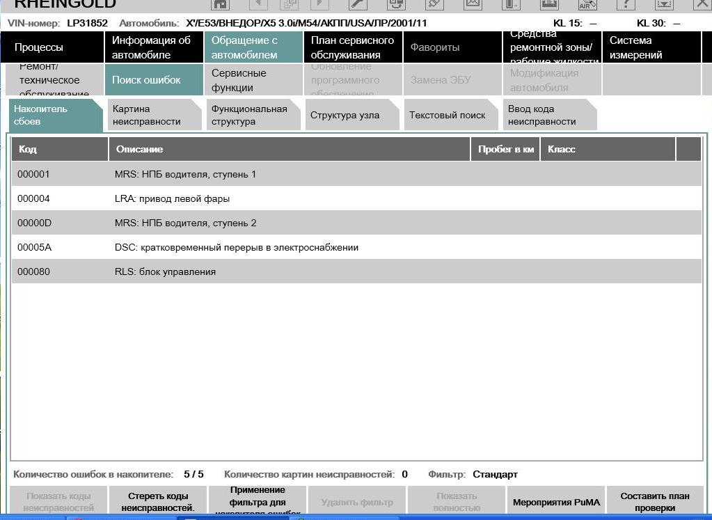

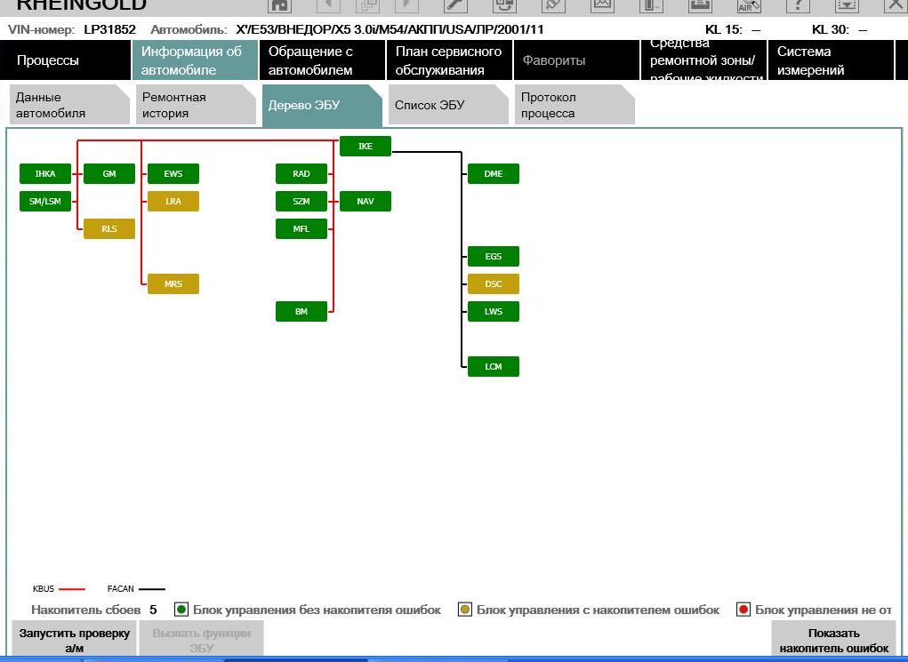

  13. Авто ездило нормально, утром не завелась, не крутит стартер. На панели приборов вполнакала светит PRND, ярко светит S. Селектор переключает, но на панели приборов передача не отображается. При переключении на механику, загорается М и внизу 12345, S тухнет. В моторном, АКПП, EWS ошибок нет. В параметрах АКПП положение рычага постоянно меняется P, N, D, R, TT. В параметрах EWS ключ одобрен, запуск разрешен. Нашел сгоревший F5 ( 7,5 А) за бардачком. Поставил новый опять сгорел. На авто (в паре с F52)обозначен как : Diagnosis plug. В интернете нашел обозначение. С BMW почти не знаком. Подскажите, из-за F5 может стартер не крутить? И что еще проверить? Рейнголд у меня установлен, но не удалось найти информацию по предохранителям, схемы.
