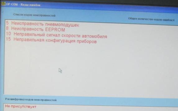

  12. ЭБУ куплен с разборки. Вроде не вскрывался. Кто его ресетил? Может на авто, на родном, перед продажей?
