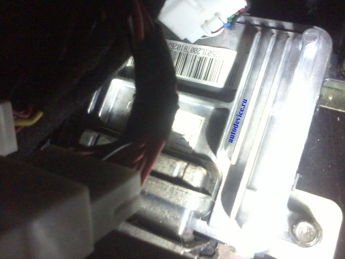

  9. Вот. Стоит под торпедой со стороны водителя, спереди надпись на иероглифах. Возможно на оборотной стороне есть шильдик с нужной информацией, но туда мобильник не смог протиснуть.
