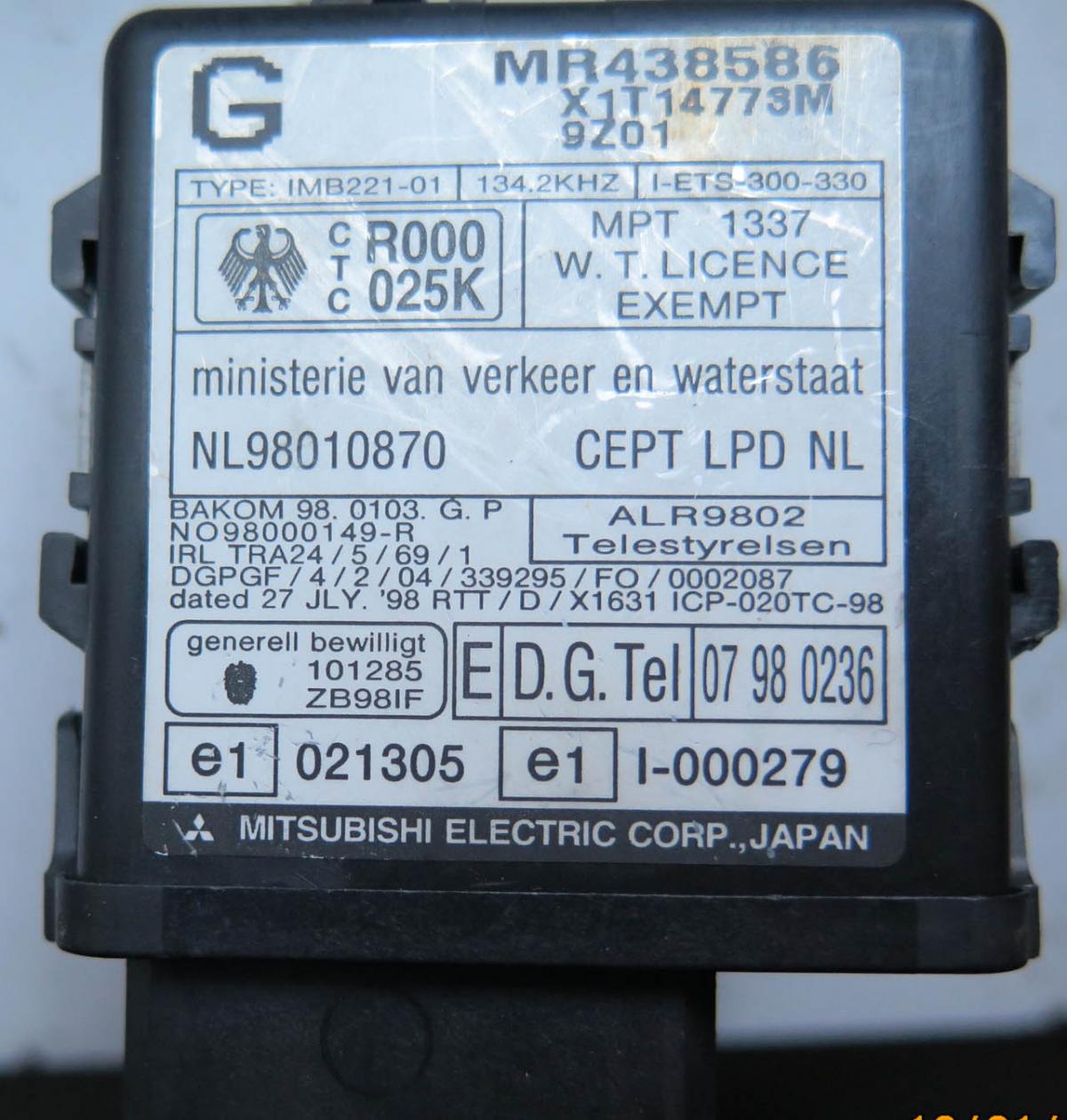

  5. фото иммо и пока суть да дело нарисовал схему подключения piasini, может кому пригодится
  6. ну у тебя не много легче ситуация была, в моем случае и проц прочитать сложнее и размер дампа не сопоставим, почитал я процедуру добавление ключа педально дверным методом, но там опять же требуется мастер ключ, которого нет.
  7. всмысле руками ? я так понимаю проц не читал ? тогда как ключ положил ? в моем случае чип наверное 4D ID61 ... ну я тоже предполагаю что правильно прочитал, сравнивал с другим, единственное смущает что в конце не номер блока прописан а что то другое ... дождусь OP2, посмотрим что с ним получится

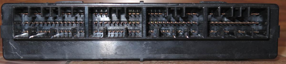

  8. фото фасада всмысле разъема блока выложи, может быть такой же распин как у моего блока. я взял отсюда http://www.auto-bk.ru/forum/topic/50696/page__hl__pajero__st__20 21 пост, только у меня плюс не 98 пин а 77 и 89 в паре.
