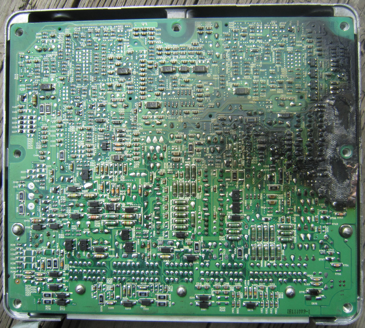

  9. Частенько бывает после замены свечей забывают затянуть массу на впускном коллекторе, побывало уже 2 или 3 машины таких, последствия бывают плачевные - начинает дергать коробку, в более поздней стадии получается вот что: в связи с этим вопрос - может кто поделится новой прошивкой на этот блок, конечно не за спасибо, прошивка в "00" а в ней ключики были, машина USA
