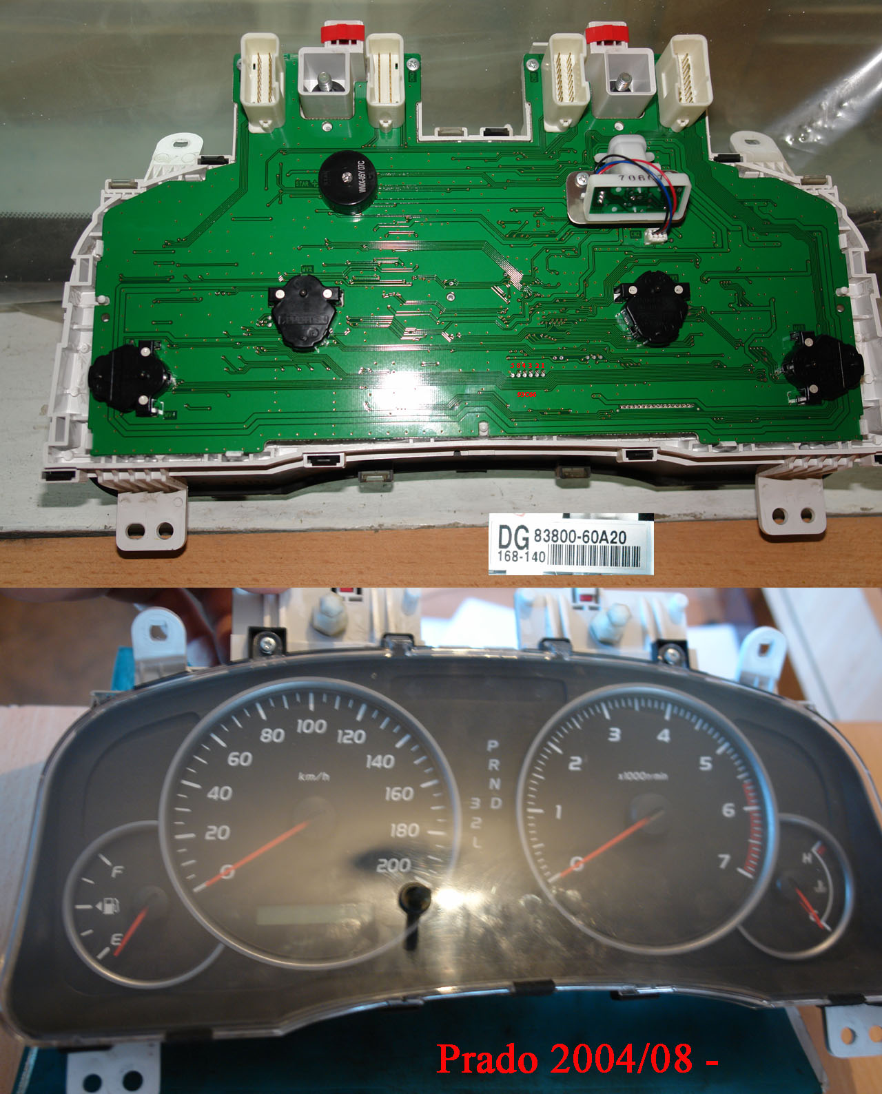

  7. vbv
    Prado 2006, 83800-60A20
    монтаж внутренний, стрелы дергать желания нет, а что внутри нет информации, может кто делал такую внутрисхемно подскажите ... как читать
  8. не стал пробовать, я пробовал заливать один из очень похожих, сегодня нашел дамп с родного щитка - положил в базу дампов. всем откликнувшимся СПАСИБО, тема закрыта

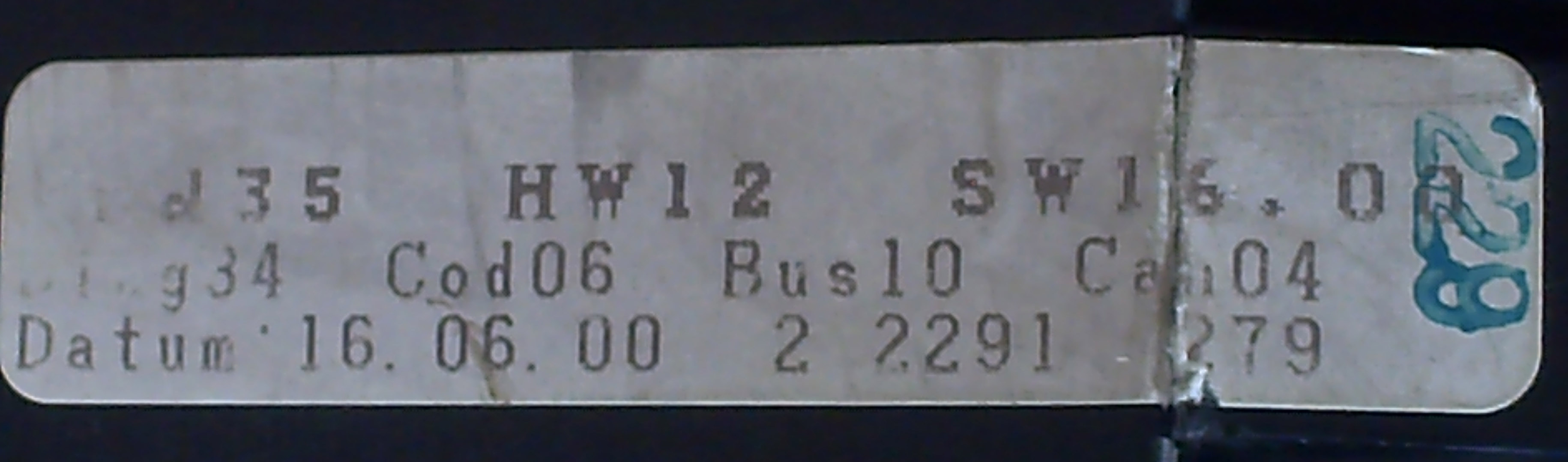

  19. VVlad понял вот SW 16.00, HW 12 еще вот что, может кто нибудь проверить корректно ли считан дамп ? а то возникли определенные сомнения ...
  20. dim3075 пробовал до этого сканером прогонял этот тест, потом кнопками как ты говорил все датчики нормально отрабатывают TSV 112792 ml, что это HW и SW ? vares почему так решил ? - это ничего не значит ? или там требуется какая то процедура синхронизации с новым щитком ? щиток только поставил заводить не стал
