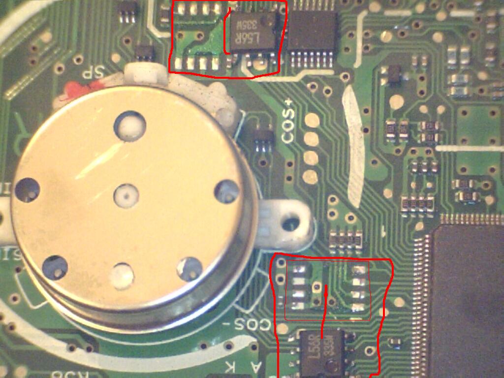

  3. все разобрался, мой косяк: для индикации работы я еще впаял светодиод на выводы питания микрухи, похоже что из -за этого не хватало напряжения именно для записи, выкинул его и все заработало да это Субара, на фото красным квадратом тонкой линией место где стоит микруха, а выпаяную рядом положил для наглядности, внутрисхемно еще не пробовал, всегда сдуваю ...
