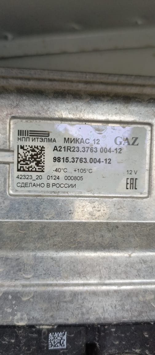

  1. Доброго времени суток! Дабы не плодить темы напишу тут. УАЗик честно отработал не доставляя особых проблем и был продан в другую организацию. Купили Соболь 4-4 санитарный 2024 г с двигателем ЭВОТЕК е5 , и проблемы начались сразу. Сборка ногами, откручивается крепеж, динамика 0,ТЯГА НА 3,,,Пригнали с ошибками (осмотр показал что при установки доп оборудования не подключили педали сцепления, тормоза)Вопрос есть ли на них е2 прошивки??? Да и вот сюрприз оставили
