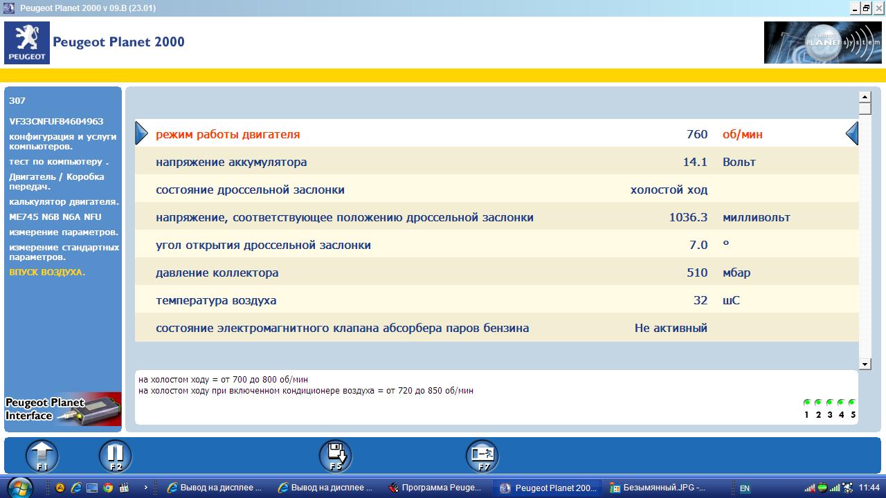

  2. большое спасибо всем кто откликнулся очень помогли машину завели всё ок остались 2 проблемы движка работает как попало на холостом глохнет обороты набирает очень очень вяло висит ошибка (последовательные фазы регулирования разрыв цепи или замыкание на массу ) ???? и приборка не связывается с бси вместо пробега прочерки

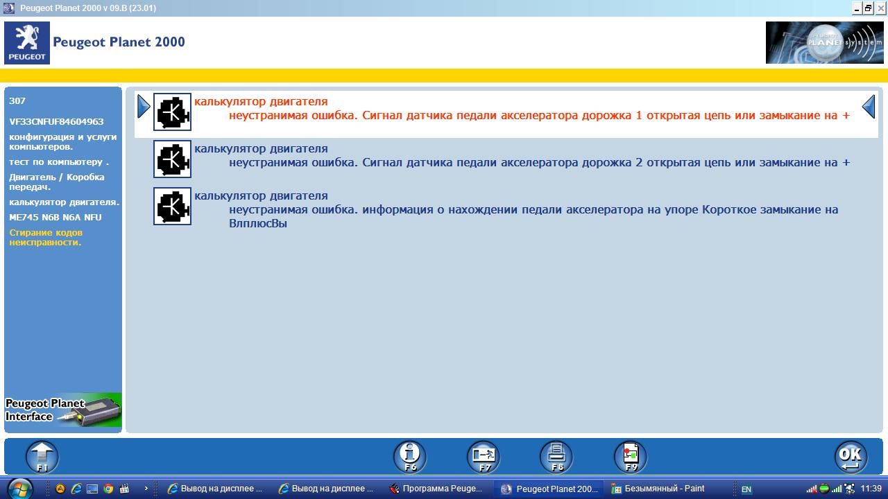

  4. педаль газа Peugeot 307 проблема поступил на кузовные пыжик 307 рестайл 2007г акпп nfu 1.6 была подпорчена чуть проводка всё сделано всё работает заводится чек не горит но проблема в том что авто не реагирует на педаль газа совсем ! и кажет по ней ошибки обрыв или замыкание на + обоих дорожек педали и концевика от коробки ! провода от педали в мозги идут напрямую и прозванивались сто раз всё ок даже делали обходную линию эфекта нет +5 питание на педаль идёт , масса присутствует дроссель рр2000 тестится и работает педаль ставили от др машины ( заведомо рабочую ) никакого результата ! вскрытие есу мотора ничего не дало придратся некчему был приобретён донорский блок и после соотв процедур установлен на авто и о чюдо его хватило на 1 нажатие педали газ добавился и сбросился снова далее читаем всё сначала что делать такое было у кого нибудь ?
