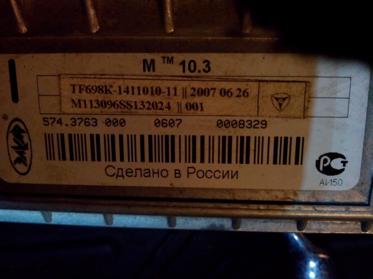

  9. Sens 1.3 8 кл. eвро 2. История такая .Приехал клиент с жалобой на большой расход топлива. И плавают обороты и горит ошибка. Ошибка по кислородному датчику .В ходе диагностики выяснил что не работает кислородник, в итоге заменили.Датчик заработал как надо , но расход не упал Промыл инжектор , Свечи новые, заменил после промывки инжектора. Промыл дроссель.-обороты перестали плавать. .Ошибок нет. Что смущает- на прогретой машине расход топлива 2.3 л/ч и повышенные обороты 1030 об. Проверил все датчики по таблице Типовых параметров - норма. Замерил давление топлива - 2.8 атм.(по моему это мало влияет на расход топлива, но решил замерить) Повторюсь подсосов НЕТ, проверял досканально. Подозреваю конечно прошивку. Но прошиваю авто в последнюю очередь, когда нет вариантов решения проблемы. Помогите советом куда копать ? рассмотрю любые варианты. Заранее спасибо.Фото блока выложил
