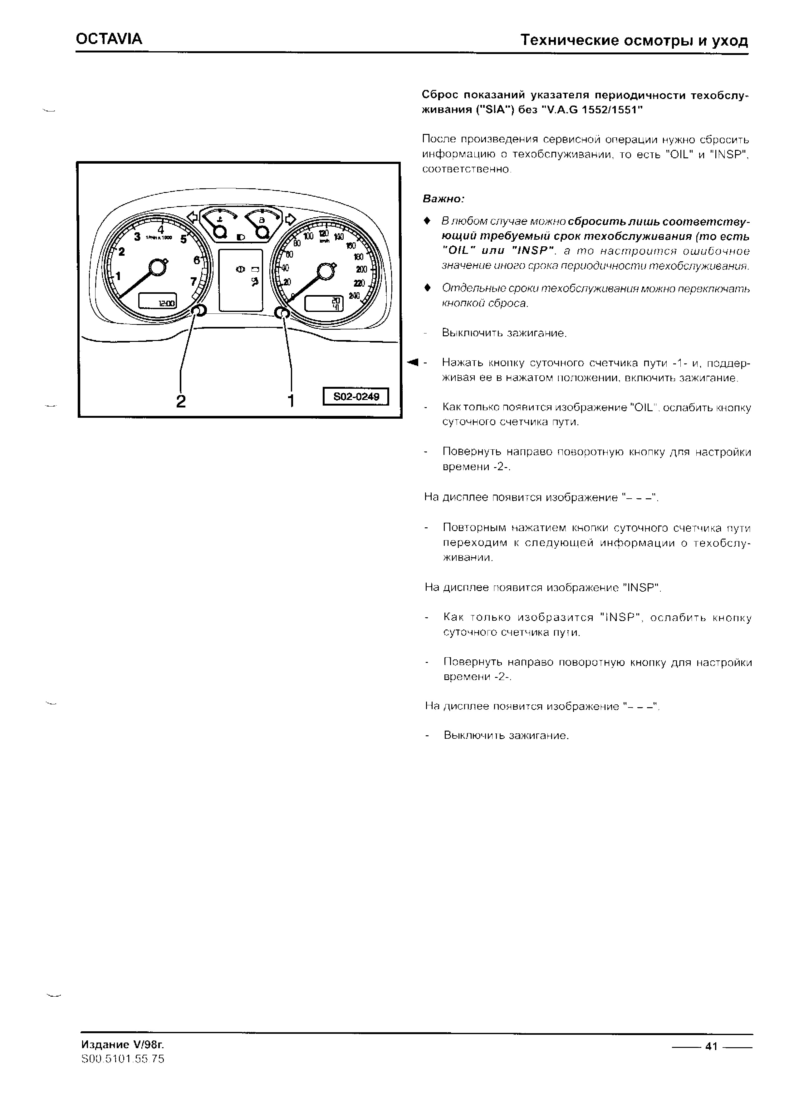

  2. Кому интересно вот по русски, правда для Skoda, но суть одна и таже. Сброс показаний указателя периодичности техобслу¬живания ("SIA") без "V.A.G 1552/1551" После произведения сервисной операции нужно сбросить информацию о техобслуживании, то есть "OIL" и "INSP", соответственно. Важно: ♦ В любом случае можно сбросить лишь соответству¬ющий требуемый срок техобслуживания (то есть "OIL" или "INSP". а то настроится ошибочное значение иного срока периодичности техобслуживания. ♦ Отдельные сроки техобслуживания можно переключать кнопкой сброса. Выключить зажигание. I - Нажать кнопку суточного счетчика пути -1- и, поддер¬живая ее в нажатом положении, включить зажигание, Как только появится изображение "OIL", ослабить кнопку суточного счетчика пути. Повернуть направо поворотную кнопку для настройки времени -2-. На дисплее появится изображение "----- ". Повторным нажатием кнопки суточного счетчика пути переходим к следующей информации о техобслу¬живании. На дисплее появится изображение "INSP". Как только изобразится "INSP", ослабить кнопку суточного счетчика пути . Повернуть направо поворотную кнопку для настройки времени -2-. На дисплее появится изображение "----- ". Выключить зажигание. Здесь оригинал.
  3. Кому интересно вот по русски, правда для Skoda, но суть одна и таже.
