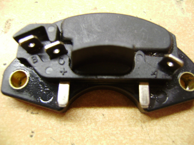

  7. Здравствуйте у этой мазды,есть есть еще вывод справа , который в этой машинке приходит на нормально замкнутый контакт реле находящийся возле левой фары и соединяется с массой. При сигнале включенного стартера размыкается и смыкается после полной остановки двигателя. Похоже блокировка. Этот провод входит в салон с одой стороны и выходит через салон с другой стороны, не заходя в ЭБУ. Так вот, после замены и переделке на газелевкий коммутатор , этот вывод остался не задействованным. Искра есть, а вот управления форсунками нет. Отслеживали провод , на ЭБУ , он не приходит. Схемы нужной не нашли, перерыв все, что могли. Сигнал с датчика вращения , что стоит на валу траблера до ЭБУ доходит. Может импульсы от зажигания по этому проводу должны прийти в ЭБУ ? И тогда ЭБУ " увидев " искру и вращение, подаст импульсы на форсы? Надеюсь на вас знатоки. Нужна схема и умные мысли. С уважением Василий
