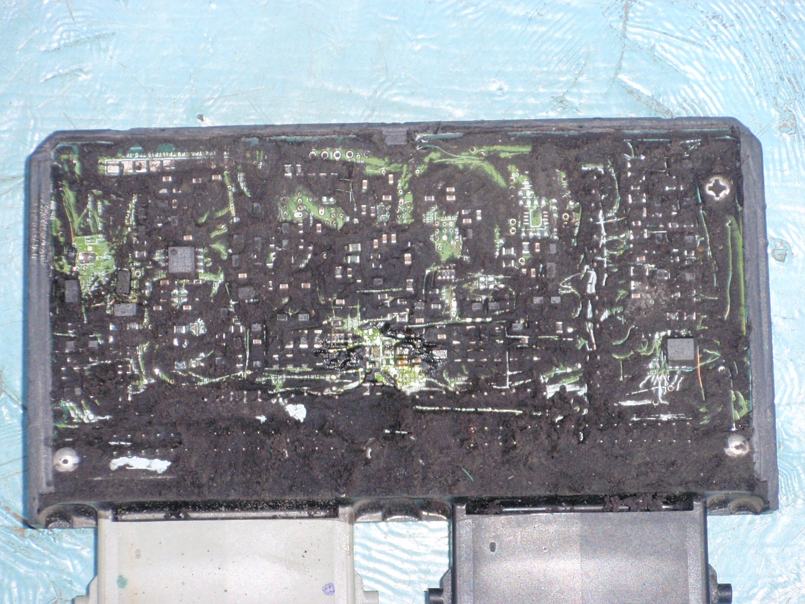

  17. Загрузил фото.А может еепром с другой стороны?

  19. Владелец мотоцикла у Вас на форуме нашел прошивку безиммовую и фотографию блока с расположением памяти. После того, как я очистил от силикона плату, то увидел, что блок не такой. На ней есть две м/схемы 2904 JRC и TPD 1030. Прикладываю фотографию блока. Попробовал очищать силикон тонким нагретым жалом паяльника, очень удобно. Вопрос вот в чем. Где же память, как ее назвать в программаторе, или довериться автоопределению? К этому блоку мошет нужен другой дамп? И еще может иммо в этом мотоцикле снаружи? Мотоцикла я не видел.
