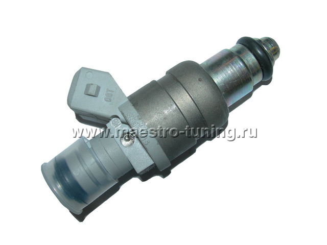

  2. Проблема решилась, сегодня снял форсы, пролил на стенде, производительность у них больше, чем у тех, которые должны были там стоять. Всем спасибо за помощь, а отдельное спасибо за таблицу, очень полезная.

  4. Прошивка ледокола RCO. Впрыск держиться в порядке 3.7-3.9мс.воздух около 8-9кг.ч
  5. Фильтр в норме, давление топлива и все остальное тоже. вопрос теперь стоит только на форсы Да к сожалению нет стенда, переезжаю в другой гараж потихоньку, и он закупоренный стоит.
  6. К сожалению нет стенда временно..... а форсы может и розовые стояли, плохо видно было, весь двигатель в г****
  7. приехала четырка, жалобы таковы, при резком нажатии на газ черный дым, на холодную вообще труба, расход около 10л по городу, в дедушкином стиле езды. что с ней до этого делали клиент не знает, только купил. После обращаю внимание на форсы, такие как на фото(бочонки) только фиолетовый(или красный с фиолетовым оттенком) верх у них и номер - 5wk906. С чего некий девайс? может кто видел такие? гугл не к чему не приводит. машина 2006г 1.5 8в, блок упр январь 7. По диагностике в норме. свечи естественно черные. К сожалению газоанализатора нет, чтобы глянуть
