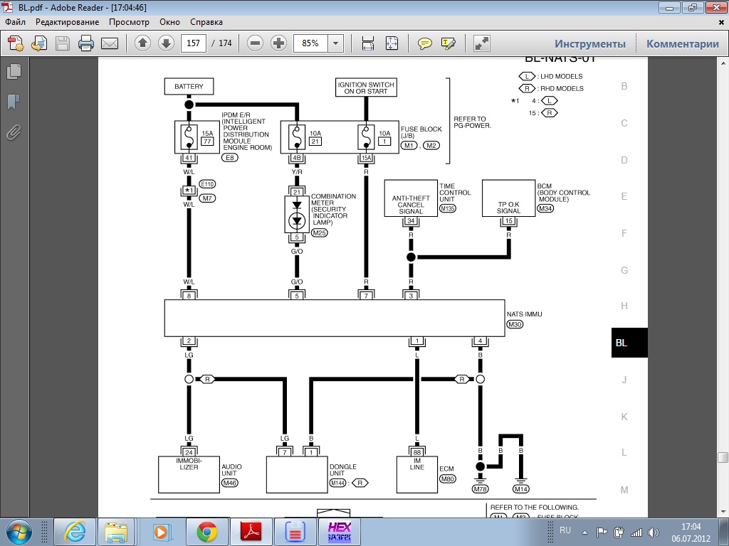

  18. вопрос по схемам снят, схемы выслали спасибо добрым людям!
  19. спасибо, подскажите в программе win hex есть 16-bit byte swap и 32-bit byte swap, я так понимаю мне нужно сделать 16?? кто может помочь схемой связки immo - эбу двс nissan murano, 2007, 3,5 бензин, автомат. моя не подходит 2004 г. !?

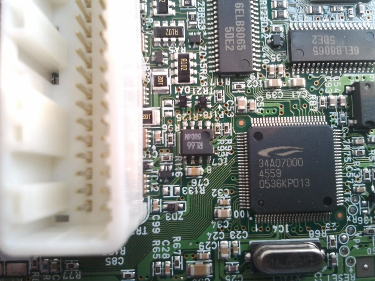

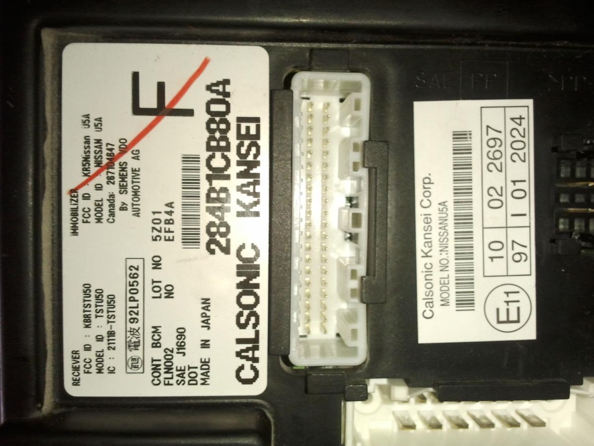

  21. выкладываю дампы моторника и блока bcm , id ключа с8 в9 34 19. как моторник и иммо привязать друг к другу или получить pin для синхронизации. !??? Help ! immo test.rar 93c66.rar
  22. снял блок bcm по коду на наклейке попробовал с генерировать pin (фото bcm в приложении), синхронизирую через launch код не принимает. Вскрыл тело паяная микросхема я так думаю ээпром rl66 (фото во вложении)
