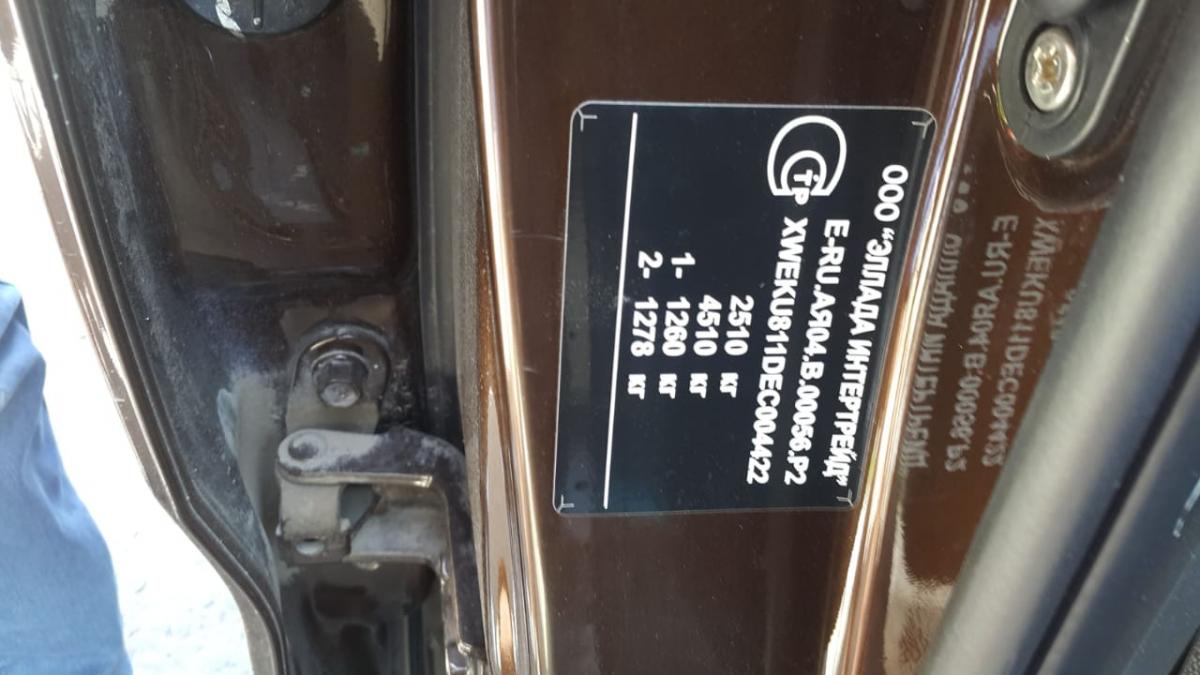

  17. Под лобовым у них уже не идет вин. Моторник буду завтра вскрывать
  18. Вроде нет там пина на смартовых моделях
  19. Нет на эту было только new и мех код. Они совпадают
  20. Да он совпадает с наклейкой Не корейский. Читал что нет корейского на них Пин 951247
