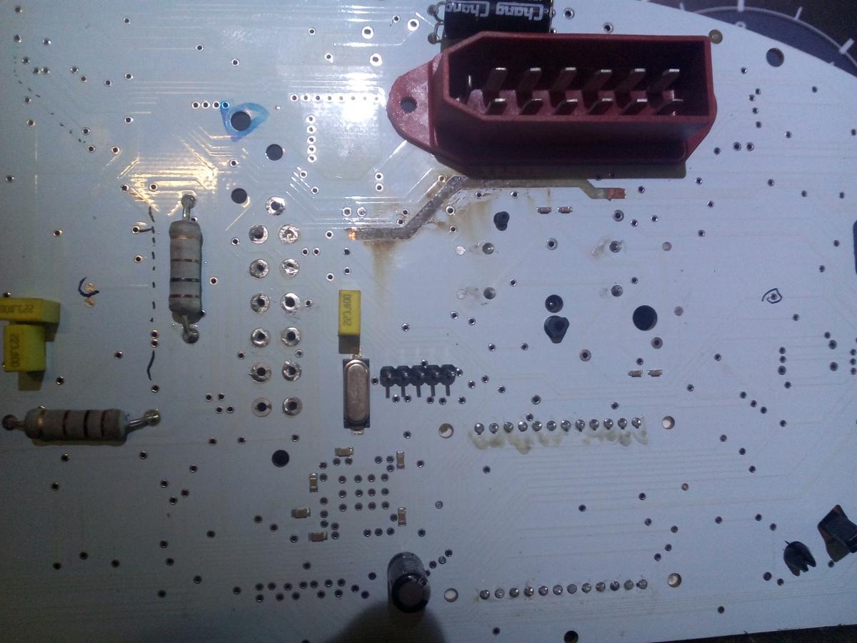

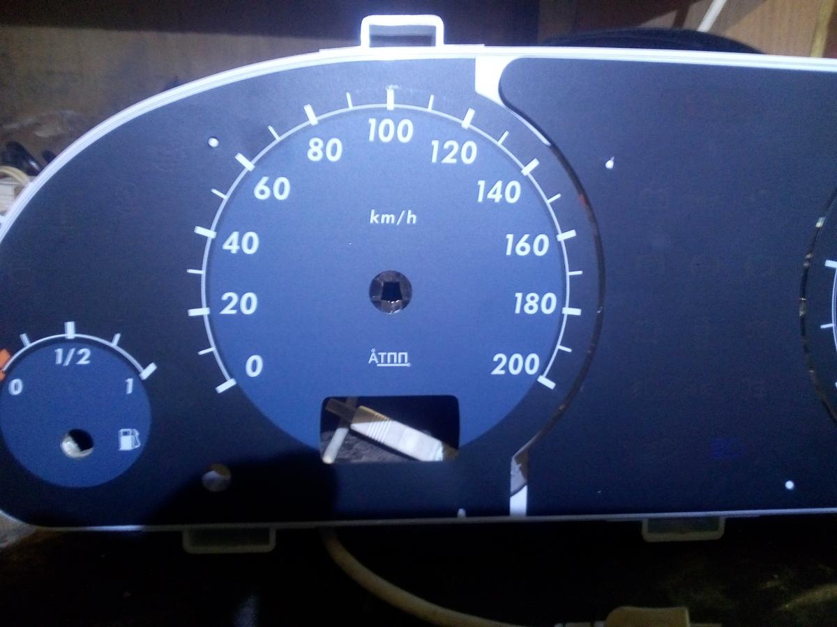

  5. Просьба ближе я думаю к этому разделу форума. Тема такая; перепутали фишки ХР3 и ХР4. Теперь при подаче напряжения на вывод 15 еле еле подмаргивают диоды( бензин , стоп ручник , тормозуха ). Проверил питание на выводах проца - плюс постоянный есть, ноль плотный , не подпрыгивает, при вкл. зажигания на 12-й или 13-й пин 5.2 вольта приходят....... Проц в топку??? Может кто сталкивался??? Комбинашка газель бизнес , на фото видно.
