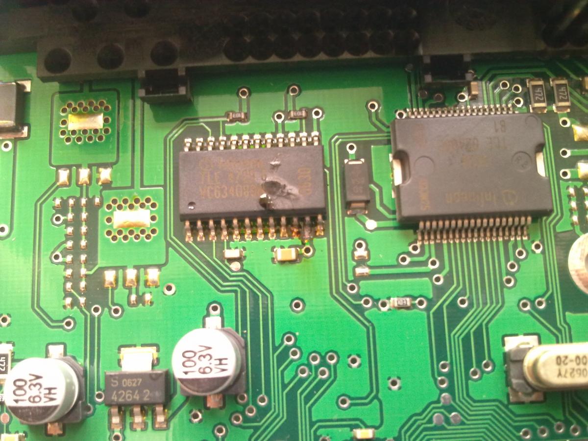

  6. заменил сгоревшую микросхему TLE 4729 G -эбу работает, счастья полные штаны) остальные элементы платы целы. p.s. при смене полярности на ДПКВ -зажигание уходит в минус около 7 градусов. Спасибо всем за помощь.
  7. поменял в колодке ДПКВ провода местами - и все работает, ни за что бы не догадался) спасибо только теперь при выключении зажигания -прогретый двигатель как будто в обратную сторону как на 76-м бензине прокручивает. эбу который 21124-*****-11 под евро 3 тоже работает, даже лучше -исчезли подтраивания и меньше в выхлоп стреляет. странный эбу "Элкар" если честно, то у меня вообще нет опыта в ремонте схем и тд, отдам знающему человеку на прозвон всех деталей, вместе со схемой и твоей рекомендацией.
  8. т е режу провод -меняю полярность? спасибо.
  9. понял, надо попробывать, т е если кроме TLE 4729 g ничего не сгорело то двиг заведется, но не будет ХХ? коротнул на столе, т е на контакты 44, 63, 12, 13, 43 вместо плюса был подан минус, а на контакты 51, 53 -плюс, полярность перепутал на аккумуляторе, но аккум был слабый и по ходу микруха не полностью выгорела, но на связь эбу уже не выходил, подключил к авто -включил зажигание и микруха задымелась, я сразу выключил зажигание, стартер не успел крутануть, но бензонасос было слышно, после этого не подключал. ЭБУ без этой микросхемы должен конектиться,? Комбилодырь пишет "нет ответа от контроллера" еще вопрос, пока мой эбу в ремонте, взял у друга 2 других эбу -первый "Элкар" 21124-1411020-31 с прошивкой a205do57 -c ним двигатель не заводиться -ошибка p0337 -низкий уровень или замыкание на массу дпкв "А", дпкв рабочий -подстраховался новым -не заводиться, в аварийный режим тож не выходит, провода не в КЗ, брал рабочий дмрв -та же ситуация- ноль эмоции, прошивал его всевозможно баз маски ошибок, без датчиков, попарным впрыском -все равно не заводиться, у меня подозрения на нерабочий блок- блок новый, на столе шьется без проблем как январь 7,2. второй ЭБУ -с 124-го мотора но под евро 3, (маркировку точно не помню но что то типа 21124 -****-10 )прошивка с боевой машины-, пока эта машина стоит я на нем езжу, двиг заводиться никаких ошибок, на т к прошивка под другой мотор -едет отвратительно, почему то на низких оборотах как будто подтраивает и стреляет в выпуск Вывод: получается что блок "Элкар" -изначально не рабочий?
  10. здравствуйте, случайно перепутал полярность при подключении ЭБУ "Ителма" 21124-1411020-32 январь 7,2 к компьютеру, выгорела микросхема TLE 4729 G поможет её замена? возможен ли выход из строя других элементов платы?, визуально только горелая микросхема. и вообще это можно сделать или только новый блок подключил к машине -поварачиваю ключ -этаже микруха задымилась, сразу же выключаю, но при этом бензонасос качал, фотография которую я выложил -это уже после подключения к авто.
  11. это как? блок на связь не выходит попробую поменять, отдам на пайку, главное чтоб после пайки она не сгорела. погуглил -микросхема отвечает за РХХ, т е теоретически мотор должен работать только хх не будет регулироваться, подключил к машине -поварачиваю ключ -этаже микруха задымилась, сразу же выключаю, но при этом бензонасос качал, фотка которую я выложил -это уже после подключения к авто.
