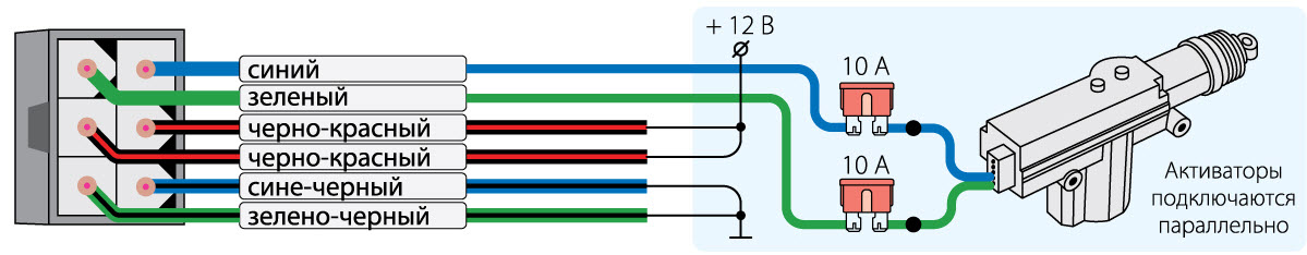

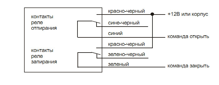

Те два провода что выходят от сигны на управление(2 схема зеленый и синий)- на них постоянно минус.. если их закорачивать на провода что на схеме .. то замки работают... Как я понимаю нужно что бы минус появлялся только в момент нажатия кнопок на пульте. тоесть нужны контакты НР а НЗ..... :)))))понял....это я уже переработал... .сплю мало...2-3 часа.... управление то по минусу.....)) черно красные на минус кидать.)))) Все читал......ставлю уже не в первый раз.... ....отдыхать просто надо больше а я на 3 работах почти работаю.. Не активируют его с конвеера..при покупке авто..в салоне...спрашивают активировать или нет-это уже желание хозяина. брал в 2011 с салона калину... Есть инфа...по установке обходчика..и какой лучше купить... Первый раз с этим столкнулся до этого все были не активированы. .проблем нет.. поставил..---хозяин забрал... Ну а а по отключения как понимаю..нужно прописать чистый епром.....(еще что требуется?) Заранее спасибо за помощ...
StarLine А91 Dialog на калину 2007 норма "прошу помощи"...
_tuning_ опубликовал тема в Автосигнализации
Всем доброго времени суток.. Итак установил данную сигнализацию на калину..электропакет норма.. стандарная сигнализация активирована. траблы с: 1) цз...подключаюсь к электропакету по схеме ниже..... не работают замки...не могу разобратся в чем причина. подскажите. 2) ну и при авто запуске если ключа нет в замке ..блокируется запуск. дайте совет ... -
