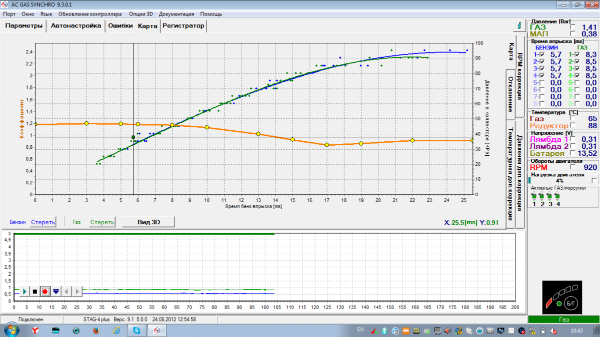

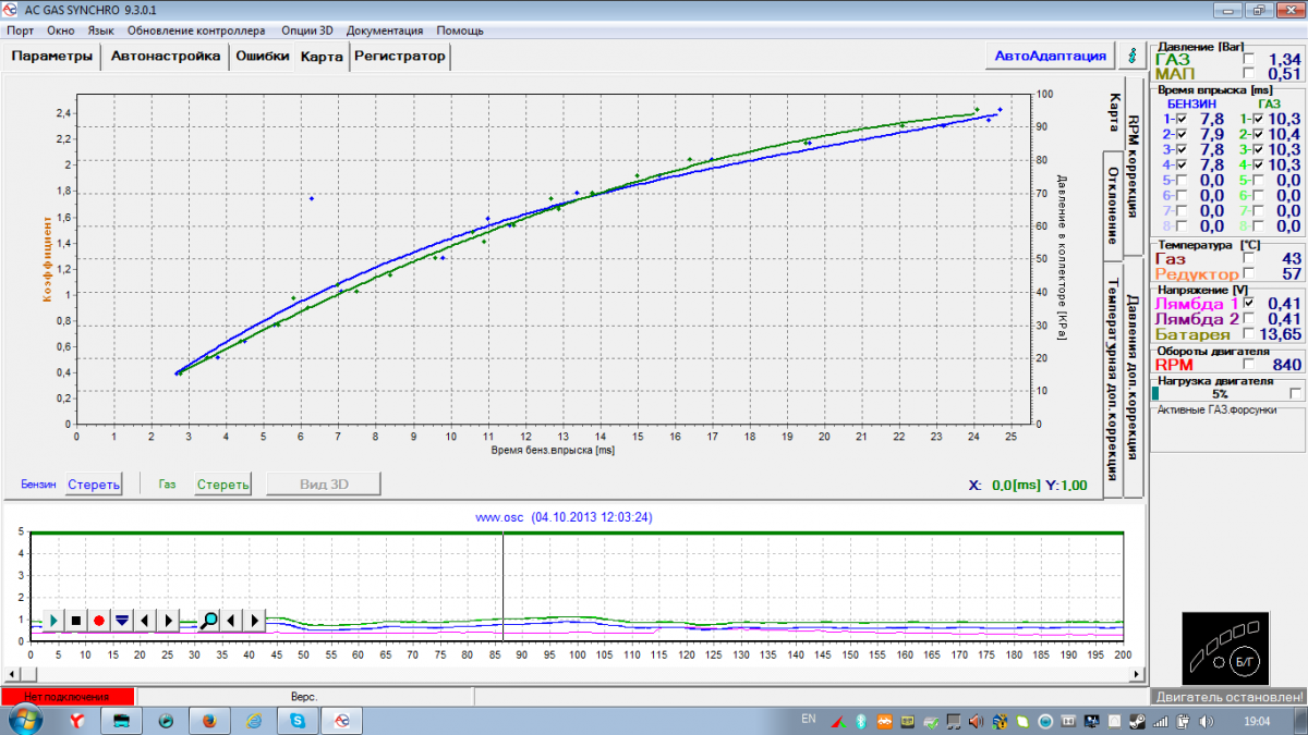

  10. Ребята метки проверил стоят поместам как в книжке но нехто неможет найти причину большова расхода топлива по диогностики ошибок нет расход топлива на холостом показывает 0.09 и 1.2 литра в час а при движение со скоростю 60 км 6.5 литра час хотя двигатель 3 литра и это газель как такое может быть
  11. подозрение на шестерню распредвала при врашении коленвала шестерня распредвала начинает смищатса после пятого зуба
  12. ребята я не спецеолист просто устал гонять по всяким разводилам на бабки вот прошу может вы поможите прояснить причину. сиводня снял показания с машины и впал в штопор непоиму ничиво по погозаниям расход на холостом 1.1 л/ч при движение 6.5 л/ч смотрел не одной програмой вот снимки кто че скажет движок 4216 блок микас 10.3 + завтра хочу проверить шестерню распредвала при завотке происходит какойто удар всторону врашения двигателя

  18. Привет всем подскажите какие с завода параметры выставлены на двигателе 4216 корекцыя со на хх и не нахолостых бо мне один мастер выставил такие показание на холостых 70 а не холостые 90 сказал как на ланасе самые правельные токо не понятно причем тут ланщс когда уминя газель и время впрыска сичас 6.2 мс непонятно вот и прошу помоши помогите блок микас 10.3+
