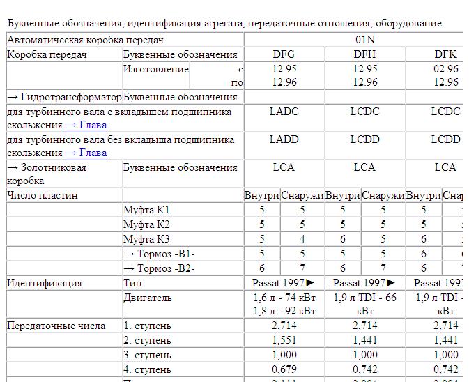

  2. Вообще от буквы много в этом случае может зависеть - надо уточнять по программе запчастей применяемость замены и смотреть пойдет или нет. Отличие может быть не только в содержимом ЕЕПРОМ но и в аппаратной части блоков. Проще в ЕТКЕ посмотреть возможные замены и искать то что точно подойдет. Часто с такими непонятками потом бегают после замены АКП или блока управления коробки на "похожую". Передаточные числа и модификации разные надо учитывать. Если уверен и внешне похожи платы внутри блоков - пробуй перелей, но можно так коробас ушатать.

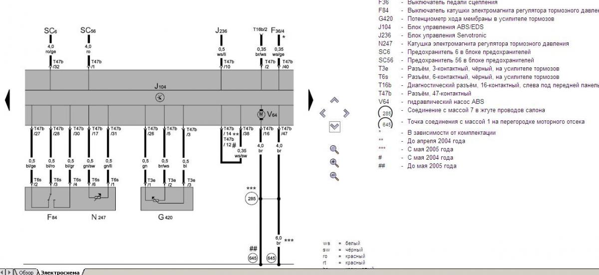

  7. Вот кусок схемы, дерзай , а год и мотор на машине надо смотреть обязательно, или в багажнике на этикетке или в сервисной. Так всем проше искать информацию- цените время других и будут ценить Ваше. Удачи.

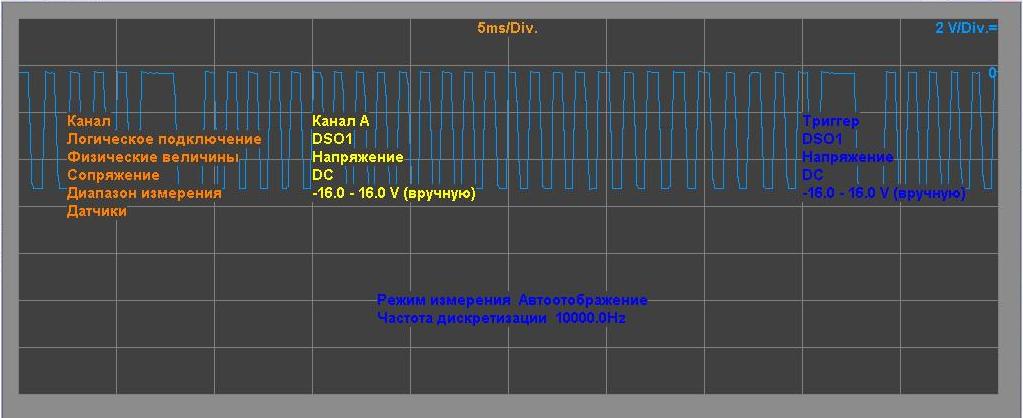

  9. Наверно правильнее ток на предах мерить по падению напряжения не вынимая и смотреть где увеличенный и кто на этом преде сидит. А потом отключать блоки и осцилом смотреть шину. Сам недавно делал W12 2003 года, там не так все просто даже при постоянной работе с авто VAG.

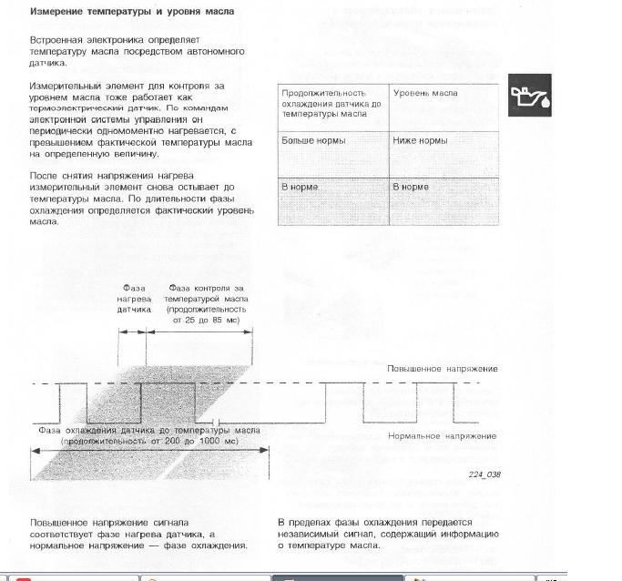

  11. Надо бы ло тему в ветке по VAG группе подымать, там больше было бы шансев. Проблема не в щитке похоже, есть SSP про LongLife Service там про датчик написано, и что его надо проверять методом тем, что у вас на аватарке :)

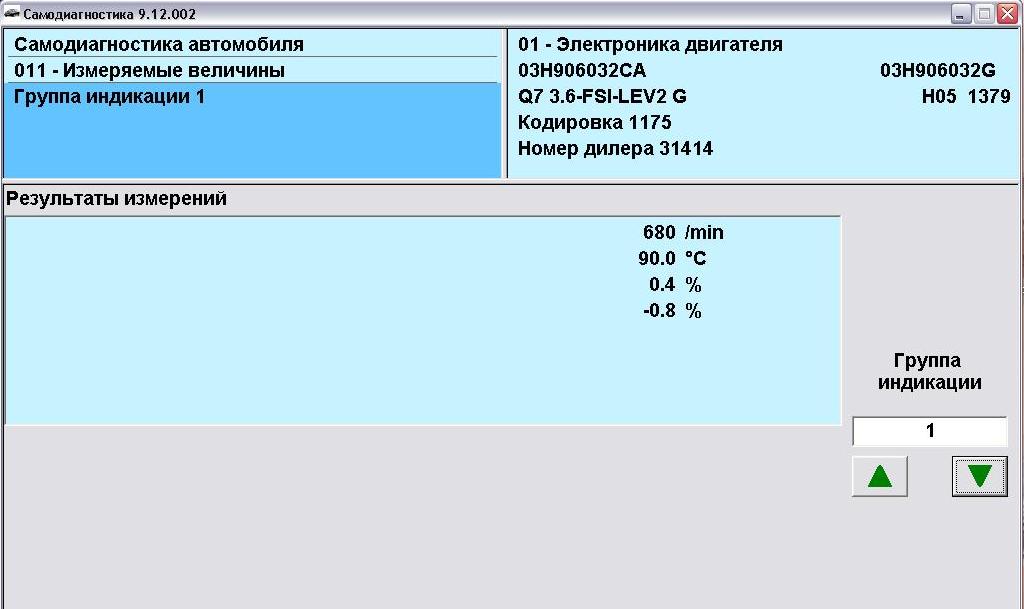

  12. Спасибо за Инфу по обновлению ПО, по факту версия 1379, актуальная 1634, так надо думать как поднять версию. По поводу проверки насоса, да и не только уточню - разборка,сборка,проверка делается по "камасутре" она же в миру -Эльза.
  13. Спасибо за советы. Уточню, ранее я писал что расходомер новый, проверку насоса низкого давления делал по "камасутре", те исп ориг прибор для изм топлива с установкой краном давления при замере производительности. Блок упр насоса открывал сухой, силовой транзистор прозвонил - ОК, сделал адаптацию при замене насоса. По поводу ПО - раньше же машина ездила нормально на этом ПО, есть еще одна такая Кушка практически копия пролемной, версия софта на ней та же, обновление ПО не делал, чип или еще какие манипуляции после штатов со слов хозяина он не делал. Хотя покривиться ПО могло конечно в теории.
