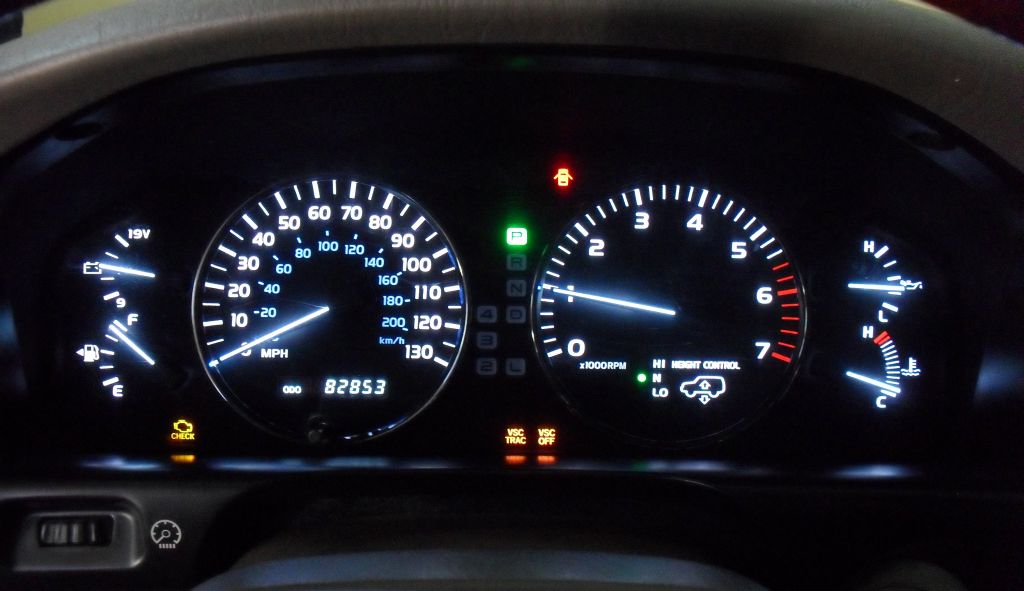

  11. Щиток на вид стандартный с LX470 шкала только в км 220 км макс, и около чека есть пиктограмма 120км\час. фото не могу сейчас сделать - не чем, фотик сдох хотя такой как у америкосов ( см. приложение), дамп с щитка слил, см. в прицепе к сообщению - на вид структура как с Крузера 100. Но у арабского рынка вроде бак не такой как у америкосов. Поэтому ищу родную прошивку, желательно оригинал с любым пробегом. LX470 2004 arab tacho no.zip
