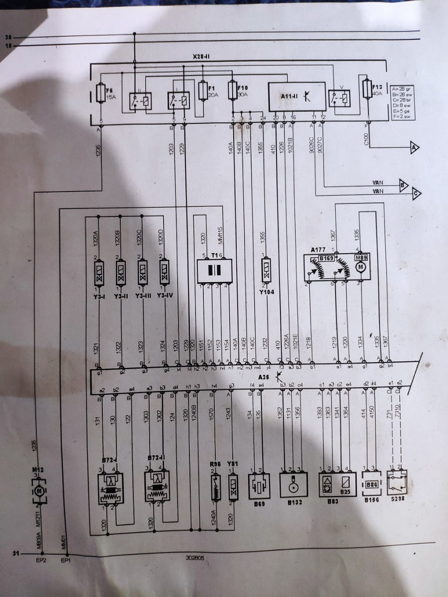

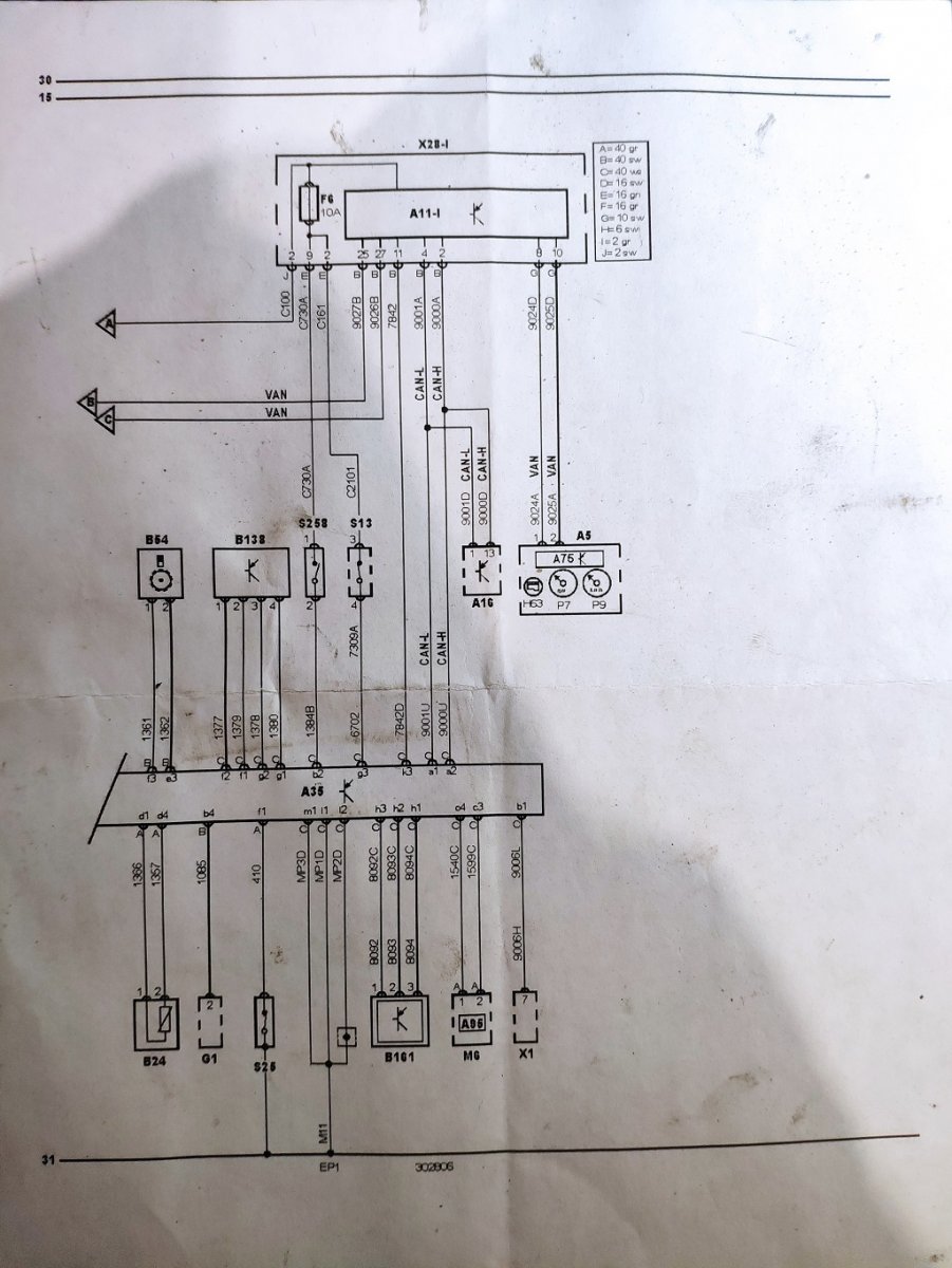

    VF36D6FYC21453077 датчик прозвонил там коротыша нет по схеме не совпадает на управление вентилятором (он с изменяемой скоростью ) на разьеме с3 b4 схема у меня не точная

    Здравствуйте авто пежо 407 2006 мотор 2.0 RFJ блок управления magnti marelli 6LPB у клиента сгорел BSM они сами его поменяли с их слов машина проработала 30 минут заглохла и врубились вентиляторы . Привезли ко мне Я выявил неисправный блок управления двигателем, Заказали новый привезли Я установил пока проводил все манипуляции на включенном зажигании с привязкой и c попытками запуска блок также сгорел. Симптомы те же в блоке сгорает микросхема l9232 выход 5 Вольт. Как потом выяснил 5 вольтовую линия коротит на массу сожает проц . на данный момент я заказал еще один бок он пришёл но ставить его смысл нет понимаешь что опять сгорит. Помогите с назначением контактов чтобы прозвонить проводку схему в автодате я нашел но не все выхода понятны что на них должно быть на разьеме С : k3 f3 a3 b3 c4 c3
