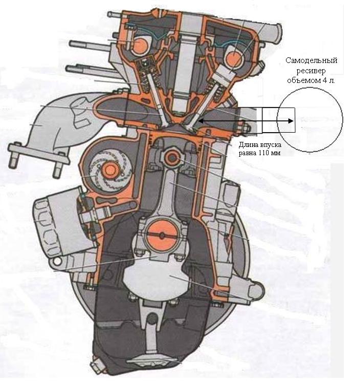

  12. Всем привет! Думаю изготовить ресивер с очень короткими патрубками. Как думаете будет ли он работать на моих распредвалах (впуск 10,6 фаза 315, выпуск 10,6 фаза 295)?
