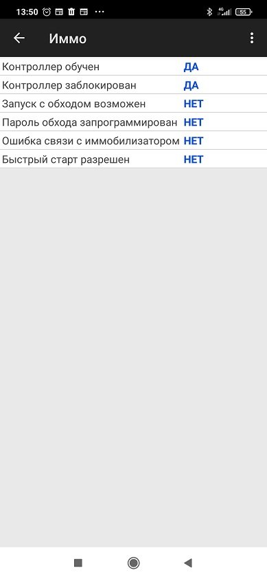

  5. Уважаемые форумчане, прошу посмотреть, правильно ли я поправил дамп ECU после просадки АКБ. Авто Suzuki Grand Vitara 2000 г. 144 л.с., иммо 33970-65D0, EEPROM Х24с01, ECU 33920-67DH EEPROM Jm86 (она же 93с46). Если нет, то в личку за вознагрождение. 24c01 IMMO.bin JM86 ECU скачал.bin JM86 ECU правка.bin

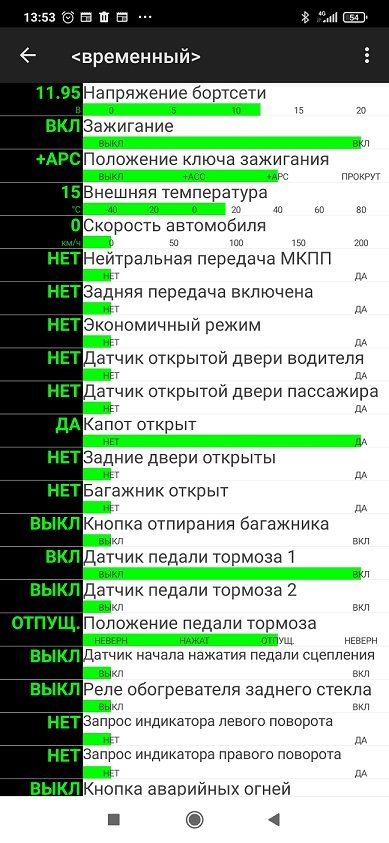

  6. Понял, спасибо. Буду пробовать, X-Prog имеется.

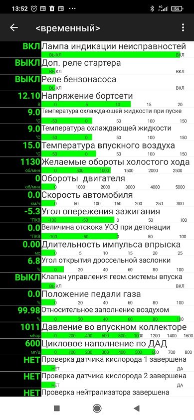

  12. Диагностировал на выезде Сканматиком. Данное авто не заводится, стартер не крутит. Робот. В моторном ошибок нет, однако в разделе ИММО указано, что контроллер заблокирован. В BCM ошибок тоже нет, но в параметрах указано: 1.на запрет запуска от АКПП, 2.нейтральная передача от МКПП-нет. В коробке ошибок нет, переключения коробка видит адекватно. Как я понял, то BCM не дает добро на запуск, потому что не видит нейтрали. Снятие клеммы с АКБ, а также переключения N-R-N или N-A-N результатов не дали. Эта неисправность прогрессировала от кратковременной до отсутствия запуска на несколько часов, потом вдруг запускалась. Прошу тех, кто вплотную работает с Вестами и Икс реями пнуть в нужном направлении.
