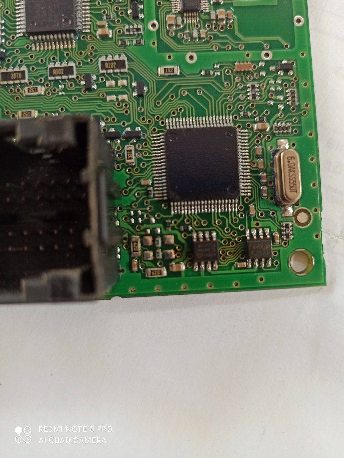

  13. Приехал на диагностику данный авто, но мультиплексорная сеть Clip-ом не определялась и ни один блок не выходил на диагностику. Путем отключения блоков выяснил, что в этом виноват блок UCH. При подключения черного 40-пин. разъема UCH амплитуда CAN-сигнала уменьшается примерно на 0,5 В. и связь с моторным или SRS блоками обрывается (АБС на авто нет, щиток не диагностируется) Заменил CAN-контроллер A82C250, ничего не изменилось. Контроллер напрямую подключен к процессору 28 112 922-4. Рядом с кан-контроллером находится EEPROM 93с66. Прошу коллег, имеющих опыт ремонта UCH, на коммерческой основе подсказать, куда копать. Еще на авто дворники работают только на третьей скорости, а согласно схеме 1 и 2-я скорости тоже управляются через UCH. Так что в любом случае необходим или ремонт, или замена. Но сначала хочу попробовать ремонт.

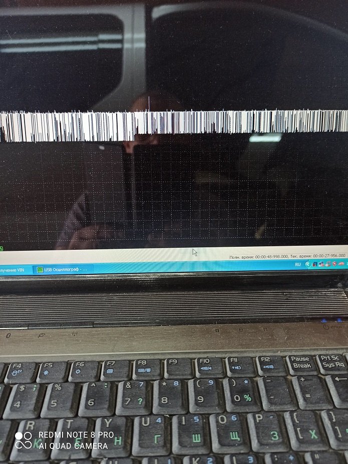

  17. Коллеги, прошу направить в нужное русло. Прадик притащили-не заводится, бензин, 4 л, АКПП, старт-стоп, 150-кузов, 1GR-FE. Со слов хозяина: подъехал к магазину, после машина перестала заводиться. Стартер крутит. При тесте реле бензонасоса включается, работа бензонасоса слышна. Искры нет. На машине установлена сигнализация Pandora 5000 и газовая система. Как всегда сначала проверили сигнализацию, на нажатия кнопок брелока она реагирует адекватно, управление по CAN. НО сигнализацию отключили, радиореле нашли - убрали. На катушках питание +12 в. и масса в наличии и при включении зажигания, и при прокрутке стартером. ECU обороты видит. Ошибки по всем 6-ти цилиндрам: Р0351, 0352, 0353....0356 и Р1604-ошибка запуска. Ошибки по цилиндрам: -неисправность первичной/вторичной цепи зажигания сразу по всем цилиндрам. Ошибка означает, что ECU не получает от катушек обратный сигнал IGF, как будто все катушки неисправны. Сигнал IGF приходит на ECU от всех цилиндров на один провод.Осциллограф тоже показал, что IGF точно нет. Но сигнал управления катушкой IGT от ЭБУ на катушки приходит. Но амплитуда сигнала IGT меньше 5 В., всего 3,7 В. Вот и думаю, может ли из-за такого уровня управляющего сигнала IGT не образовываться высокое напряжение для искры, а из-за этого и отсутствие IGF? Если так, то ECU косячит?
