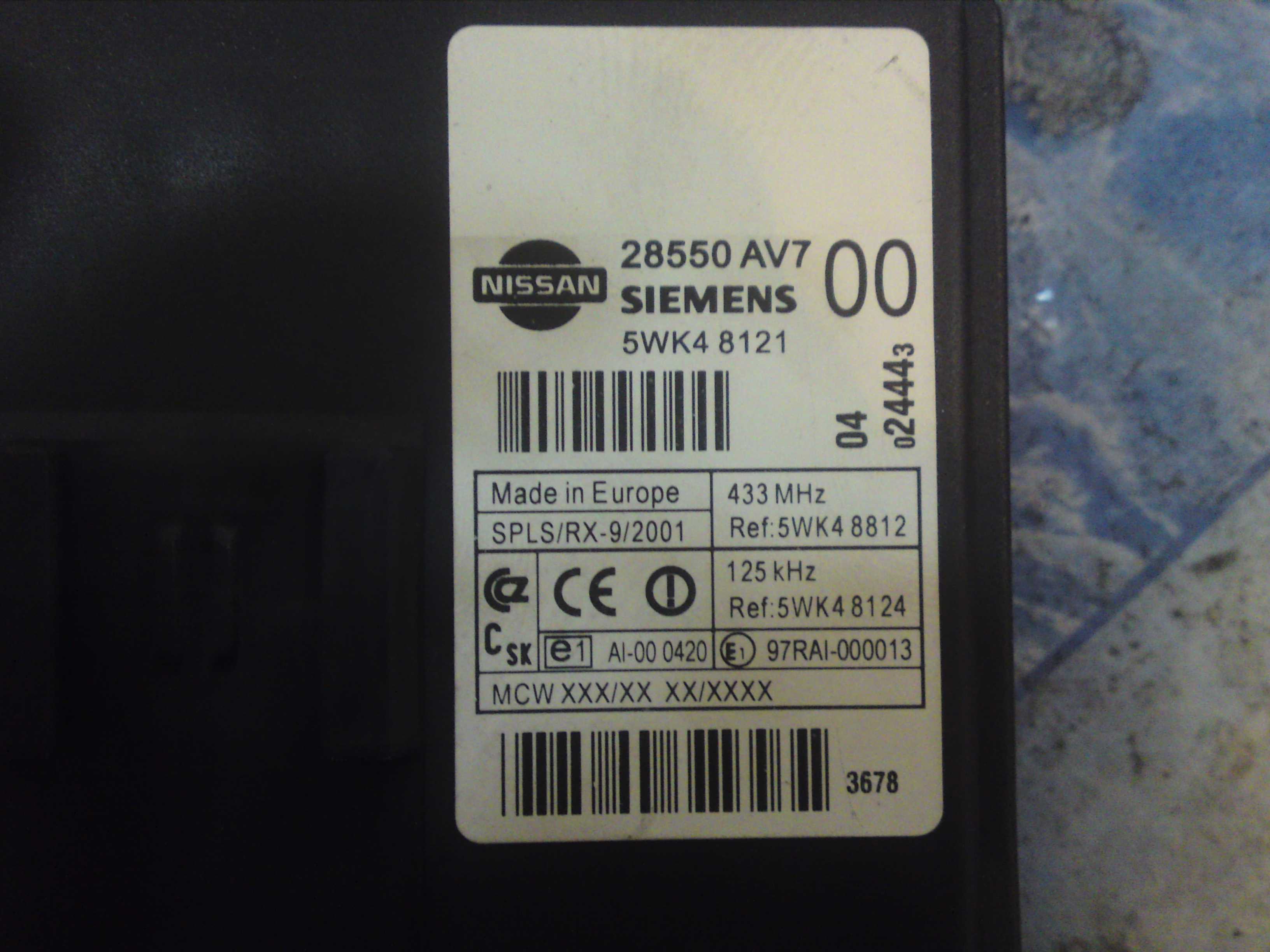

  20. ekas
    NISSAN P12 2003 год
    Здравствуйте!!!! Машина пришла на буксире, диагностика показала ошибку Р1610, фото иммо прилагаю!!!!! посоветуйте где найти пин для регистрации ключей, и вообще LAUNCH X431 сможет с этим справиться??? в машине NATS 6, а LAUNCH определяет как NATS 5!!!!!

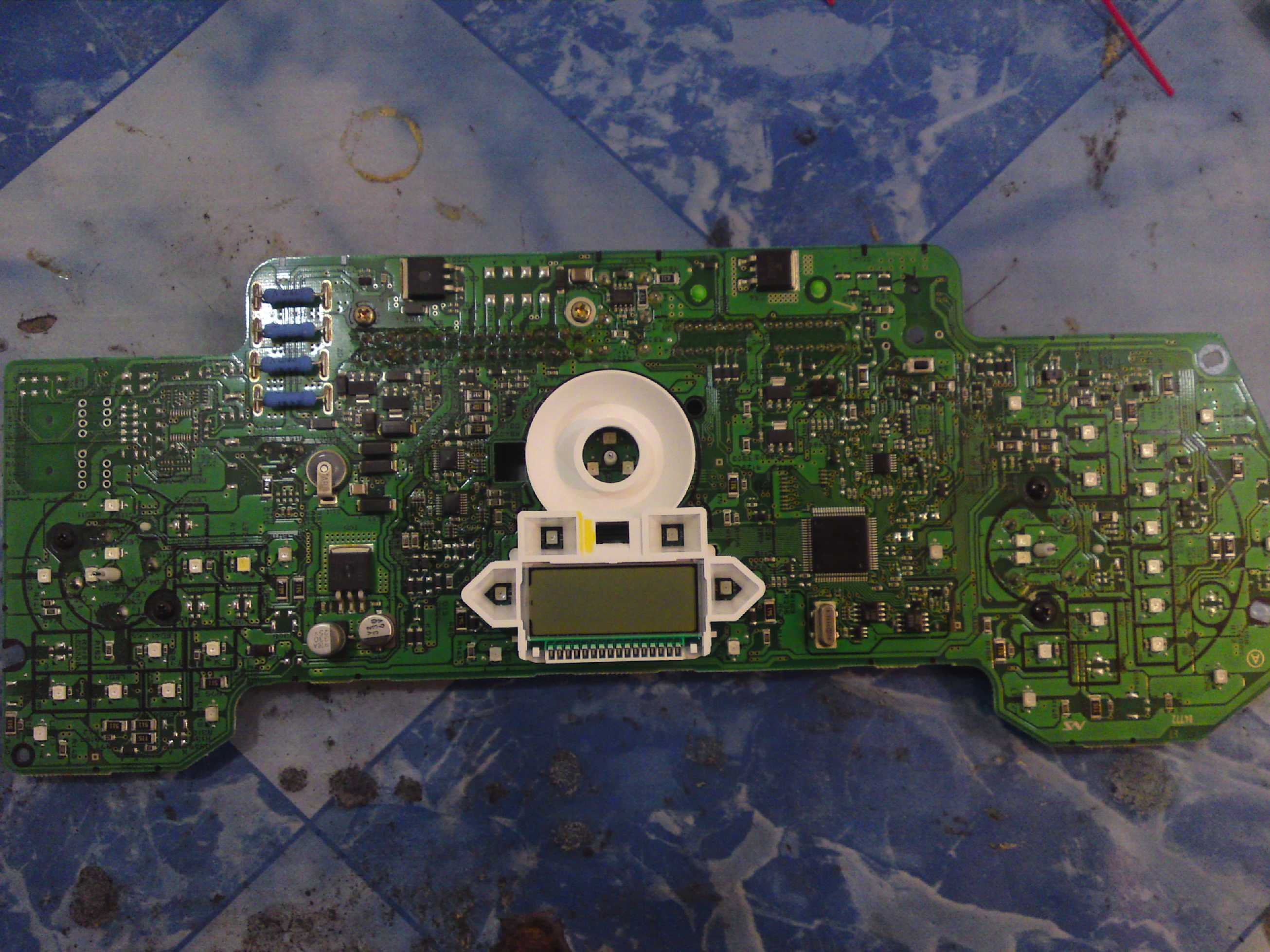

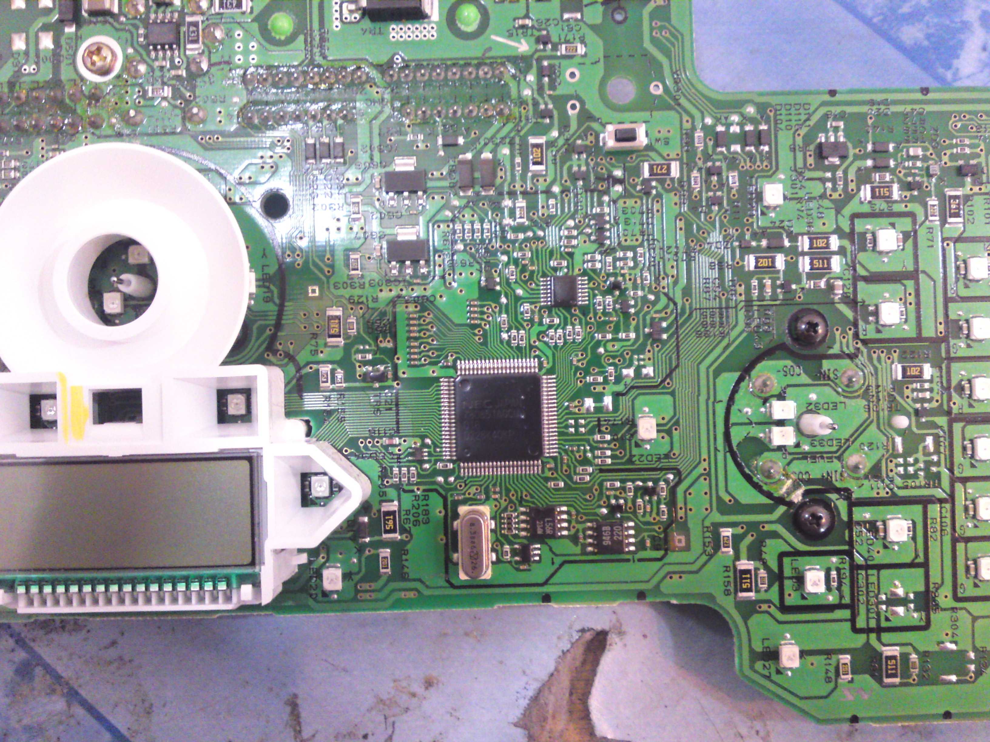

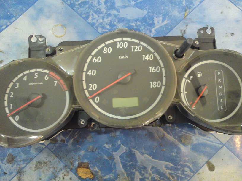

  21. HONDA FIT 2002 - стрелки снимаются поворотом по часовой за ограничитель, после остановки запоминаем их положение и вынимаем!!! Считываем 93с56 (L56R) дамп прилагаю!!! 196363.rar
